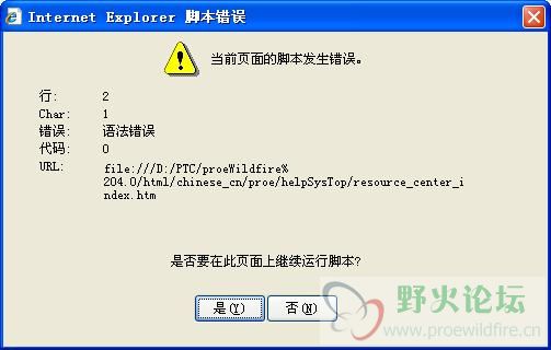

今天刚装的4.0M020;
发现退出网关后,再打开PROE就会提示IE脚本调用错误提示;
3.0M120也同样有这种情况···
区别是,3.0的点击“是”后,就能正常使用了;而4.0的就不行了,不管你点了什么他都直接退出····
是不是4.0非得在联网的状态下使用哈?!
那也太郁闷了····
还有,我看了一下4.0安装完成后的文件夹大小比3.0M120整整多了1个多G ···
不知道他多了些什么东东···
-------------没装帮助文档,看不了帮助菜单里的新增内容 ···,

 楼主| 发表于 2008-5-31 12:12 | 显示全部楼层
回复 2# 的帖子
在config.pro里设置下面一行,然后重新启动 PROE :
web_browser_homepage about:blank
结果是不弹IE脚本错误了···
可根本问题根本就没触及到哈····
因为他(4.0)还是直接退出了····
是不是4.0必须在联网的情况下使用哈····

回复 4# zl956 的帖子
我的Proe 4.0也出现了同样的问题,只要联网就能用,断网后再打开,就一闪而过,自动关闭。。
