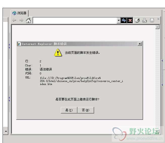

我装了Pro/E4.0后,启动时出现了一个问题,就是弹出一个对话框,看图
现在我都不知道怎么办才好呢,请高手帮忙

大家不能够帮忙啊,我现在都重装Pro/E4.0好几遍了,还是出现脚本错误,我要怎么做呢
 楼主| 发表于 2008-3-28 16:39 | 显示全部楼层
不好意思啊,我现在就能用了,我也不知为什么,我想可能是我接上网络的原因吧,我也好像在哪见过,说是用Pro/E得接网络才能用,但是为什么接网络才能用呢

只是提示网页脚本错误,点否关闭此对话框后使用应该没问题的吧?
你可以在config.pro里设置下面一行,然后重新启动 PROE 看看
web_browser_homepage about:blank
 楼主| 发表于 2008-3-29 17:13 | 显示全部楼层
不是啊,我一关掉对话框,pro/e也会关掉的

刚才帮楼主远程协助,在config.pro设置
后脚本错误问题解决,本贴关闭,其他问题请另发贴提问。
