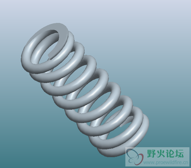

[求助] 这种弹簧怎么画?
发表于 2011-3-28 09:41 | 显示全部楼层
狂晕。。。。。。。。。。。。。。一个圆柱方程。。。。。。。。。。两端接个自由曲线一次扫描出来

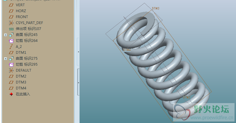

发表于 2011-3-29 14:36 | 显示全部楼层
螺旋扫描,然后用弹簧两个末尾界面为草绘平面各拉伸一段圆柱,再以这两个截面为草绘平面拉伸去除材料...
