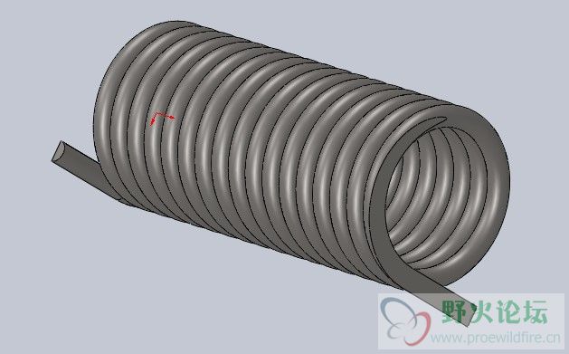

如下图,SW画的,弹簧两端伸出两端直的,不知在PROE中如何画,只会螺旋扫描出来的那种。谢谢了

发表于 2011-3-23 23:20 | 显示全部楼层
螺旋扫描再拉伸切除的吧
发表于 2011-3-23 23:26 | 显示全部楼层
螺旋扫描 控制好间距就行了
218
273
发表于 2011-3-24 08:33 | 显示全部楼层
没错,先螺旋扫描再两端画个矩形用拉伸切除应该是可以的
60
64
发表于 2011-3-24 08:49 | 显示全部楼层
初学者,慢慢学习中
174
217
 楼主| 发表于 2011-3-24 08:56 | 显示全部楼层
回复 2# 夜雨无声 的帖子
拉伸不了。。没有参照
174
217
 楼主| 发表于 2011-3-24 08:57 | 显示全部楼层
拉伸找不到参照,画不起来
72
91

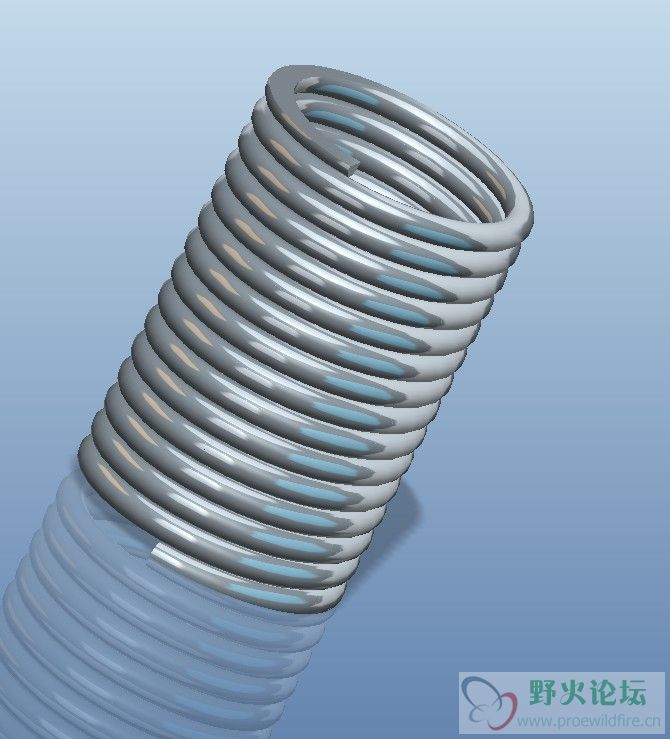

发表于 2011-3-24 10:23 | 显示全部楼层
我画得,是你想要的形状吧。
002.prt.part01.rar
190.43 KB, 下载次数: 43
002.prt.part02.rar
190.43 KB, 下载次数: 23
002.prt.part03.rar
190.43 KB, 下载次数: 21
002.prt.part04.rar
190.43 KB, 下载次数: 18
002.prt.part05.rar
190.43 KB, 下载次数: 25
002.prt.part06.rar
45.39 KB, 下载次数: 28
72
91
发表于 2011-3-24 10:24 | 显示全部楼层
还有图片,看看
72
91
发表于 2011-3-24 10:26 | 显示全部楼层
你画的二端伸出来的,可以用拉抻加一段,我就没做了
