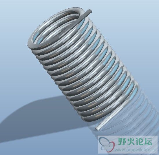

[求助] 这种弹簧怎么画?

原帖由 夜雨无声 于 2011-3-23 23:20 发表
螺旋扫描再拉伸切除的吧
同意。

 楼主| 发表于 2011-3-24 12:24 | 显示全部楼层
回复 10# ahhf316 的帖子
主要就是问那两段是怎么拉伸的,找不到参照怎么办

发表于 2011-3-24 14:15 | 显示全部楼层
你要点要画的实体图,先做一个平面基准,然后再进入草绘就可以了,进入草绘先做二个点和四分之一圆的参照,就可以画出半圆了,然后再拉伸就可以了。

发表于 2011-3-24 14:17 | 显示全部楼层
这是我重画的,你看看。

82
发表于 2011-3-24 16:54 | 显示全部楼层
不用那么麻烦,先复制那个截面,再用  加厚  就行了

 楼主| 发表于 2011-3-24 18:01 | 显示全部楼层
回复 15# ahhf316 的帖子
你是用5.0画的呀?我4.0的打不开哦。。

发表于 2011-3-25 15:52 | 显示全部楼层
晕~楼上的搞得这么复杂曲面都用上了!直接可变螺旋扫描--然后两端剪切--再两端拉伸
