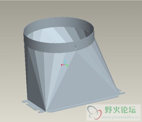

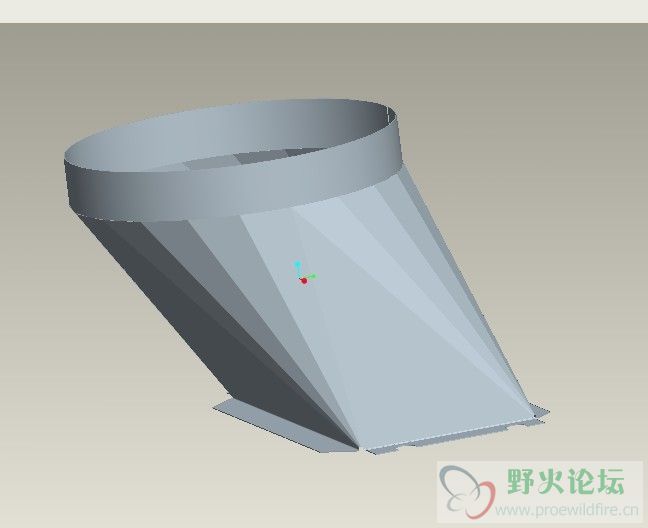

今天一个人研究了一天了。。。从实体到钣金,最总失败告终,半路出家果然不行,求高手赐教,我要最后展平下料。

发表于 2011-3-23 19:11 | 显示全部楼层
如果楼主是做工艺的
需要这个零件的下料尺寸
你应该清楚
这样一个零件
即使在Pro/E中展平了
得到了下料尺寸
在实际加工也根本无法折弯成型
通常 这种零件是作为组件拼焊而成的
这里 给你的建议是
先把它拆分成可以单独下料折弯的若干零件
而展平那些可以折弯成型的零件
才是有意义的
 楼主| 发表于 2011-3-24 07:51 | 显示全部楼层
原帖由 KerrZhang 于 2011-3-23 19:11 发表
如果楼主是做工艺的
需要这个零件的下料尺寸
你应该清楚
这样一个零件
即使在Pro/E中展平了
得到了下料尺寸
在实际加工也根本无法折弯成型
通常 这种零件是作为组件拼焊而成的
这里 给你的建议是
先把它拆分 ...
我做的时候是把上面的圆以及下面的混合分开的,就是下面的混合弄不出来,能麻烦给个建议么。
发表于 2011-3-25 15:35 | 显示全部楼层
回复 4# wang2310500 的帖子
首先,一点肯定的是,整个零件肯定是拼焊成的。
其次,下面那个零件需要看零件尺寸大小以及钣金材料的厚度,估计还是得拼焊成功。
64
发表于 2011-3-28 17:47 | 显示全部楼层
没什么意义,像这种工程中用的钣金件,角proe来做,完全没必要,懂得一点展开知识的都知道,这种类天圆地方管,用手工计算,得出尺寸,下料拼接就好了,不想计算的,直接在cad里按展开的中性层(一般取中径)的尺寸建一个三维线框,直接测量出空间直线的长度就行了。
