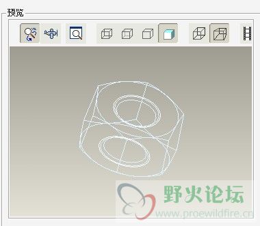

我下载好标准件库,按照说明吧他挂在PROE上后,但是在选择零件时,预览不能实体显示,只是显示线,很不方便,如下图,请问这是什么原因?是标准件库没有设置正确么?求解决方法,谢谢。

参考这个帖子试试
“打开-预览”为什么只有线条显示?
http://www.proewildfire.cn/thread-35379-1-1.html

我的config.pro里没有save_model_display shading_high  这句,我加上后,也没变化。标准件库里还是只是部分显示实体,但大部分还是显示线条的。

配置好那个选项后打开你的标准件保存下然后再打开预览

貌似还是不行。我把config.pro里加上save_model_display shading_high 后,按照您说的,把标准库里的config.pro也改了,还是有大部分显示线条。。。。
