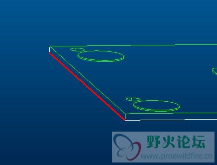

 楼主| 发表于 2011-3-23 15:17 | 显示全部楼层
原帖由 KerrZhang 于 2011-3-23 15:06 发表
应楼主要求
传上模型文件
95685
我拉伸出来的,扯淡给我剪切完了,没有台阶。相当于缩段了一部分。
76
625
155
1485

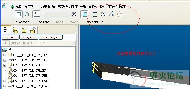

 楼主| 发表于 2011-3-23 15:31 | 显示全部楼层
已解决
拉伸模式选垂直拉伸, 就不出现全部剪切掉。
134
169
 楼主| 发表于 2011-3-23 15:32 | 显示全部楼层
回复 11# ybybing2006 的帖子
我也是你这样草绘的,只是拉伸模式,没有选好而已。

发表于 2011-3-25 07:45 | 显示全部楼层
原帖由 KerrZhang 于 2011-3-23 14:58 发表
钣金件的特征之一是单一厚度。
所以局部厚度切割后的实体零件是不能转换成钣金件的!
这个特征直接在钣金件上拉伸即可。
95681
拉伸选项如下图!
95683
