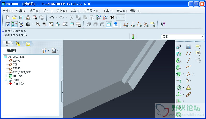

发表于 2011-3-23 14:58 | 显示全部楼层
钣金件的特征之一是单一厚度。
所以局部厚度切割后的实体零件是不能转换成钣金件的!
这个特征直接在钣金件上拉伸即可。
拉伸选项如下图!
[ 本帖最后由 KerrZhang 于 2011-3-23 15:12 编辑 ]

发表于 2011-3-23 15:06 | 显示全部楼层
应楼主要求
传上模型文件
prt0001.prt.rar (32.41 KB, 下载次数: 11)
发表于 2011-3-23 15:09 | 显示全部楼层
用平整璧命令直接画主视图截面拉伸。

发表于 2011-3-23 15:17 | 显示全部楼层
回复 9# ybybing2006 的帖子
按照提供的拉伸选项切割材料,4.0相同!
