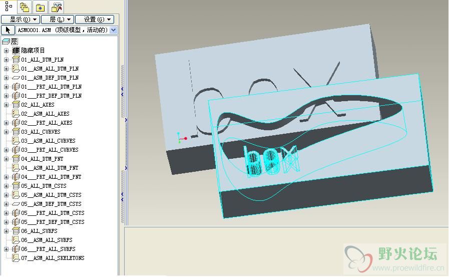

 楼主| 发表于 2008-6-3 09:27 | 显示全部楼层
原帖由 野火 于 2008-5-30 22:25 发表
用匹配,或者对齐,选择重合。约束不完整的零件在模型树上有个小方框,约束完整的没有。
哪个地方有个小框?

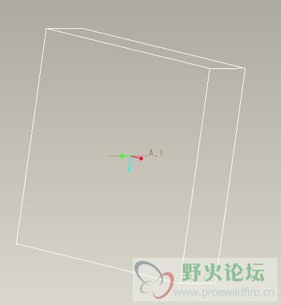

发表于 2008-6-3 14:24 | 显示全部楼层
B面所做的基准线  如图
[ 本帖最后由 shunqing1986 于 2008-6-3 14:27 编辑 ]
48
169
254
 楼主| 发表于 2008-6-3 15:03 | 显示全部楼层
回复 12# 的帖子
谢谢。原来要打开零件,添加轴,不能在部件上直接添加。
要是我是“野火”就给你狂加分。哈哈。谢了。

发表于 2008-6-3 18:56 | 显示全部楼层
切换到模型树才能看见,好了,问题解决了,本贴关闭了。
