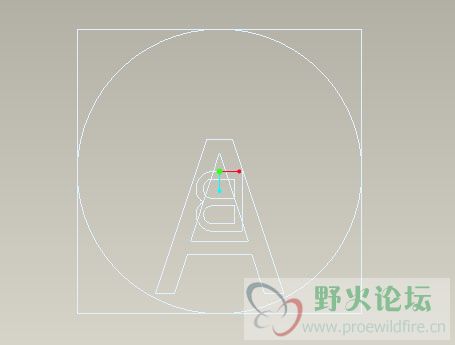

樓主要的是這種樣子吧~~
你們應該是忘記將Key Frame了,注意顺序相反过来~~~~~
[ 本帖最后由 edward000 于 2008-5-30 15:39 编辑 ]

楼上真厉害啊。能不能把步骤详细说一下啊?为什么要反过来?我按“反转”后,播放动画就是把盒子拆开了啊。然后什么是KEY FRAME?怎么弄啊?谢了啊。
