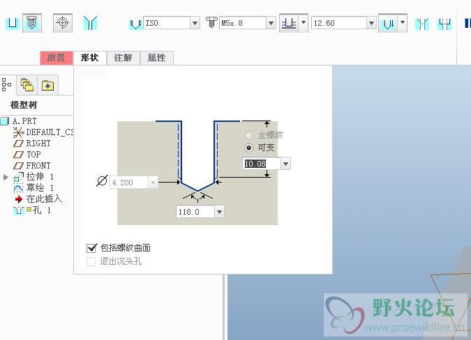

[求助] 关于创建螺纹孔如何创建一个孔深和螺纹深不一样的孔呢

学习了,貌似就是在打孔选项里就能解决你说的问题吧

直接用孔工具就可以了

这里面显示的螺纹是修饰螺纹,不是实体的,主要用于在出工程图的时候用。
在实体里面做出实体螺纹从设计角度讲没有太大意义,有会大大降低机器运行速度。

螺纹标准比较全了,符合ISO,还有UNC的,常用的都能找到的

孔深12.6来控制,螺纹深10.08来控制,规范由ISO来控制,可通过下拉列表来切换
