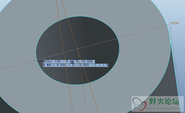

想问问各位高手如何创建一个孔深和螺纹深不一样的孔呢
比如做一个孔深度为15,螺纹深为10的孔

发表于 2011-3-20 19:32 | 显示全部楼层
你从10的地方反向螺旋扫描你看行不行啊

发表于 2011-3-20 21:26 | 显示全部楼层
标准孔里可以设置孔深和螺纹深度的,修饰也可以设置深度
 楼主| 发表于 2011-3-21 19:41 | 显示全部楼层

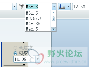

找到了,这个问题解决了,谢谢了,还想问一下打出的螺纹孔的选项就是螺栓规格中好像不全啊有的规格国标里有但是proe中提供的就没用,还有一个问题就是打出的孔没有个螺纹的表示,在实体状态下只是个圆柱这两个问题怎么解决呢

回复 5# 野火 的帖子
谢谢,先前提出的问题解决了,我又发现两个问题,能帮忙看看怎么弄吗

发表于 2011-3-21 20:30 | 显示全部楼层
切换到隐藏线模式就看到螺纹了
 楼主| 发表于 2011-3-22 20:47 | 显示全部楼层
回复 8# 野火 的帖子
切换到隐藏线是能看见,我就想知道实体模型的时候能显示吗?另外软件本身提供的螺纹不全怎么弄呢

发表于 2011-3-23 13:53 | 显示全部楼层
可以设置的,就在螺纹那个栏目有设置的地点放。
