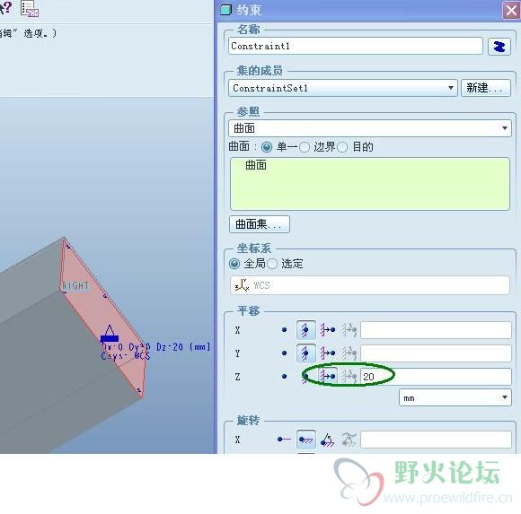

怎样定义强迫位移

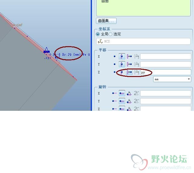

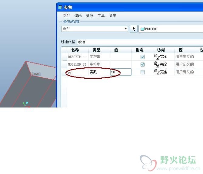

发表于 2011-6-3 10:31 | 显示全部楼层
那是定义的一个参数

发表于 2011-6-3 10:38 | 显示全部楼层
先定义参数

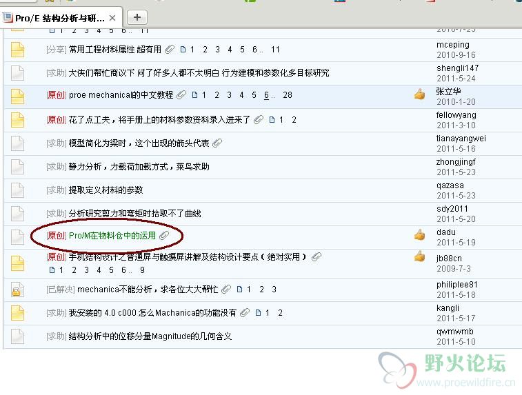

发表于 2011-6-3 10:51 | 显示全部楼层
回复9楼的朋友
看看我这个帖子吧,里面有关于参数、关系式式在Pro/M中的详细综合运用

发表于 2011-6-3 11:28 | 显示全部楼层
谢谢DADU ,我马上去看看,还想请教下,PROE怎样才能像SW一样,连续分析多步工况呢?难道每步都去改参数?
