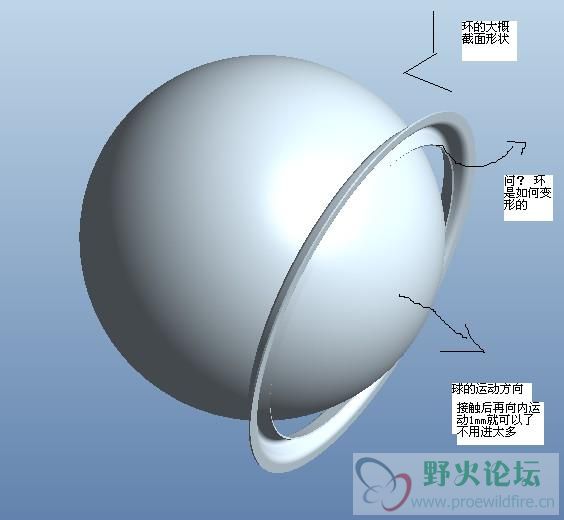

不知道proe能不能做处这样的效果, 比如说像图上球在向内运动时,必定会和环接触,那当球接粗后环是如何变形的呢,环是冲压件,(位置是固定的)会有个弹性变形,  我就想知道怎么估算它的变形,或者有什么样的趋势,  诶烦,不知道能不能做这些
请高手帮帮忙

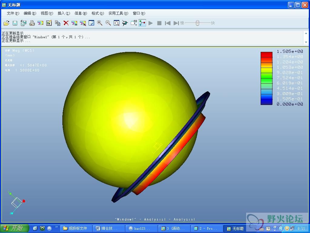

可以用有限元结果分析试一下,我还不知道行不行
环的面受力,大小自己定,方向已知,固定边已知,材料自己定,应该可以看出结果的

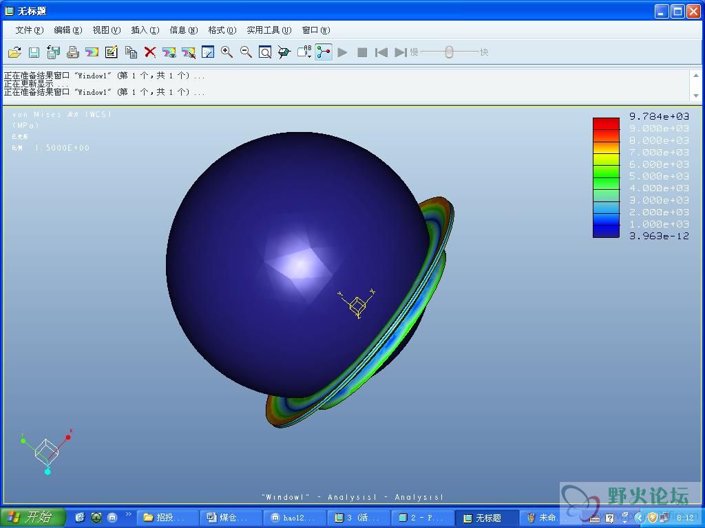

用接触分析,不用设计力的大小,定义1mm的强迫位移就可以了

做了个简单模型,参考
