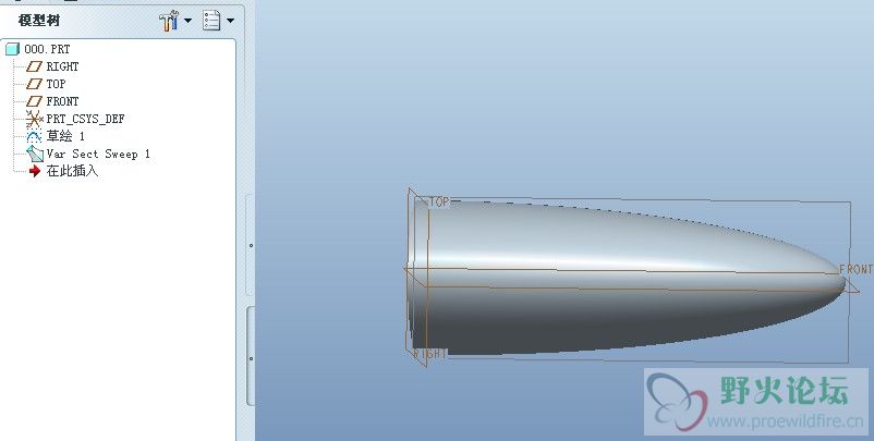

 楼主| 发表于 2011-3-23 10:41 | 显示全部楼层
外部图形控制是不能有交点的,尖点出不好处理。
71
96
 楼主| 发表于 2011-3-24 17:05 | 显示全部楼层
传个好东东
最新发明的
71
96
 楼主| 发表于 2011-3-25 11:19 | 显示全部楼层
我找到的新方法
用可变扫描加关系式控制就可以了。
