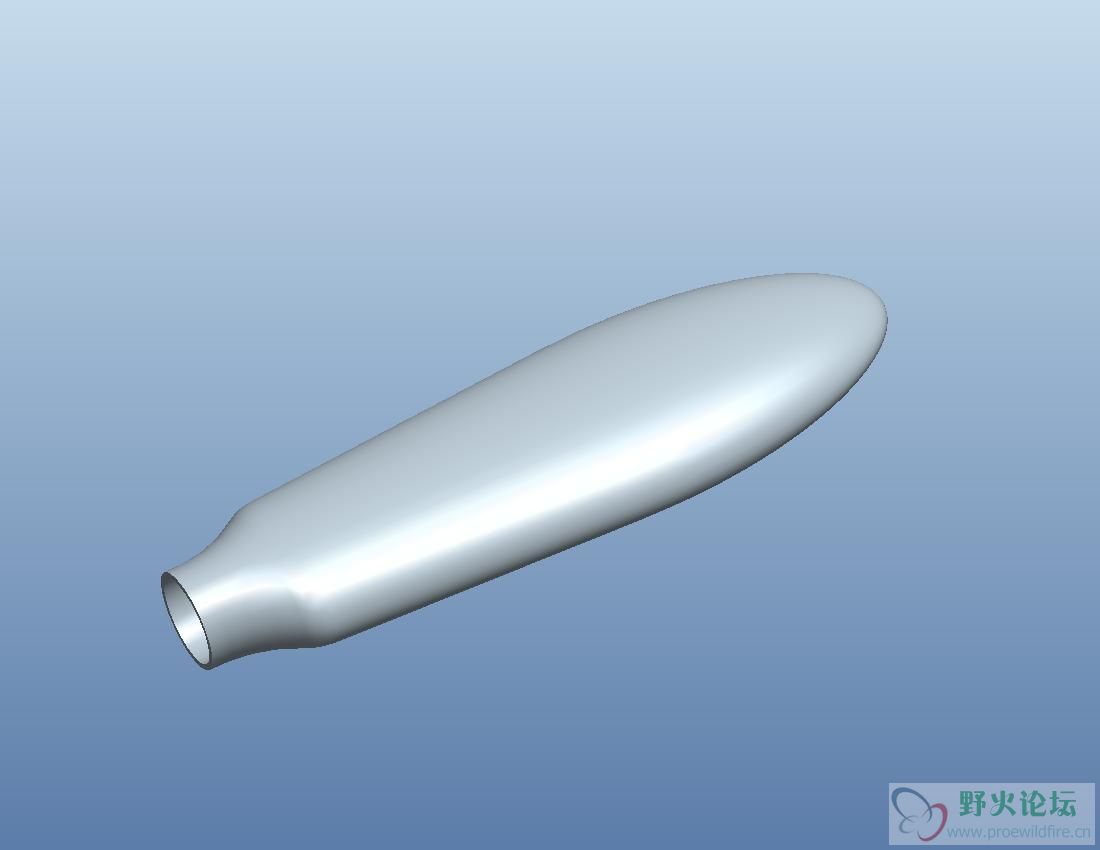

用点到椭圆的边界混合,选取第二方向曲线时老是失败。用直接边界混合,选取一个第二方向曲线时,对称后接缝处老是有轻微的过度痕迹,不圆滑(如图111)。

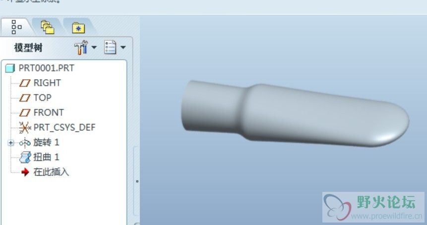

是这样样子吗?

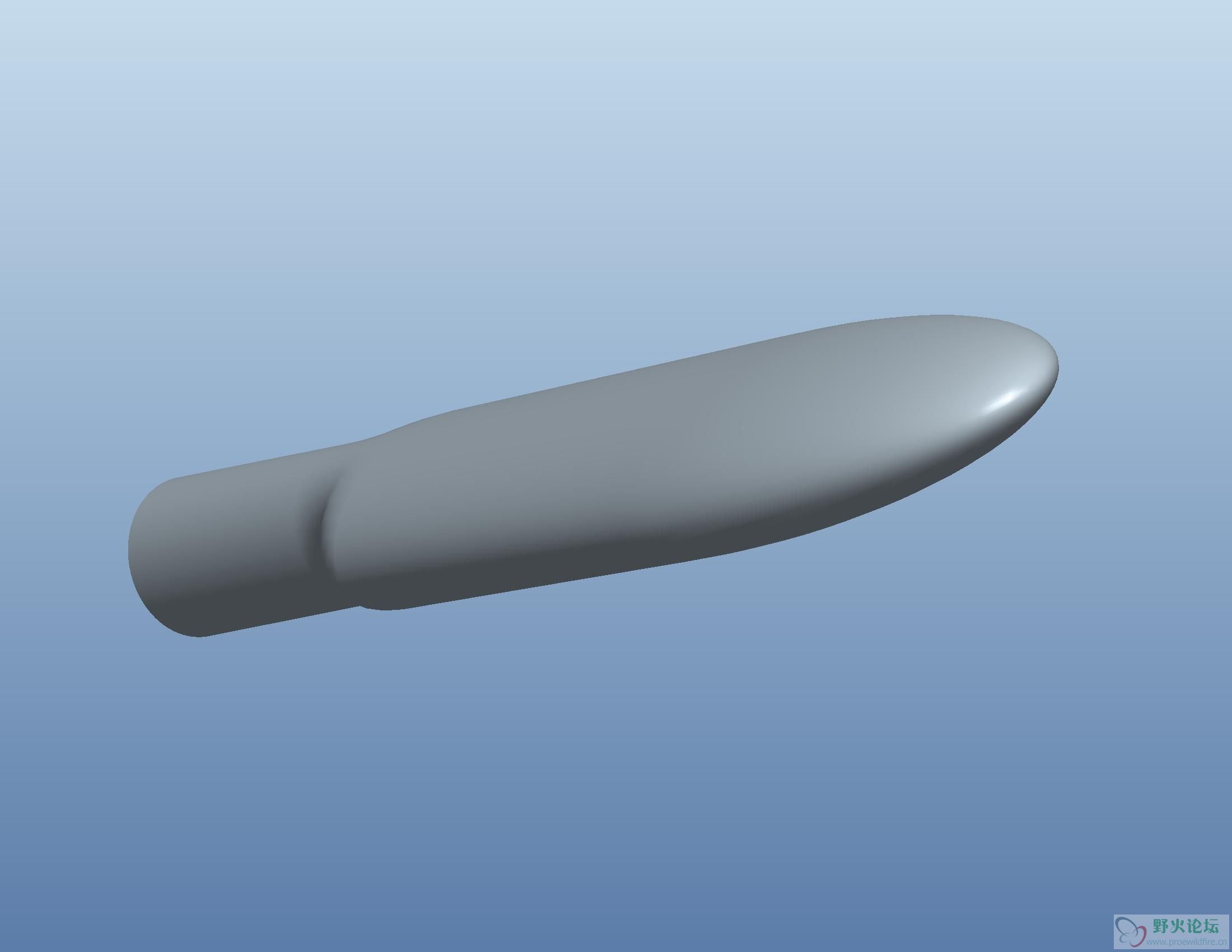

变截面扫描应该也可以。
楼上的扭曲也可以,
实体自由形状也可以。

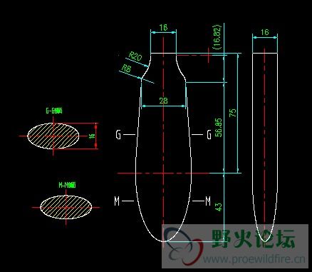

2维图
有具体的2维尺寸的,不是随意扭曲或任意曲面的。

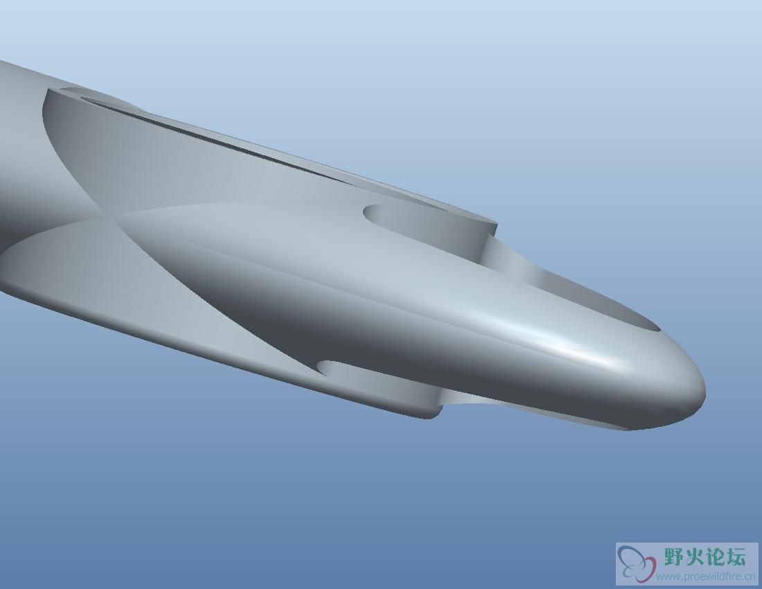

实体抽壳后的样子
请教简单的建模思路,prt太大传不了,传两个抽壳后的图片。

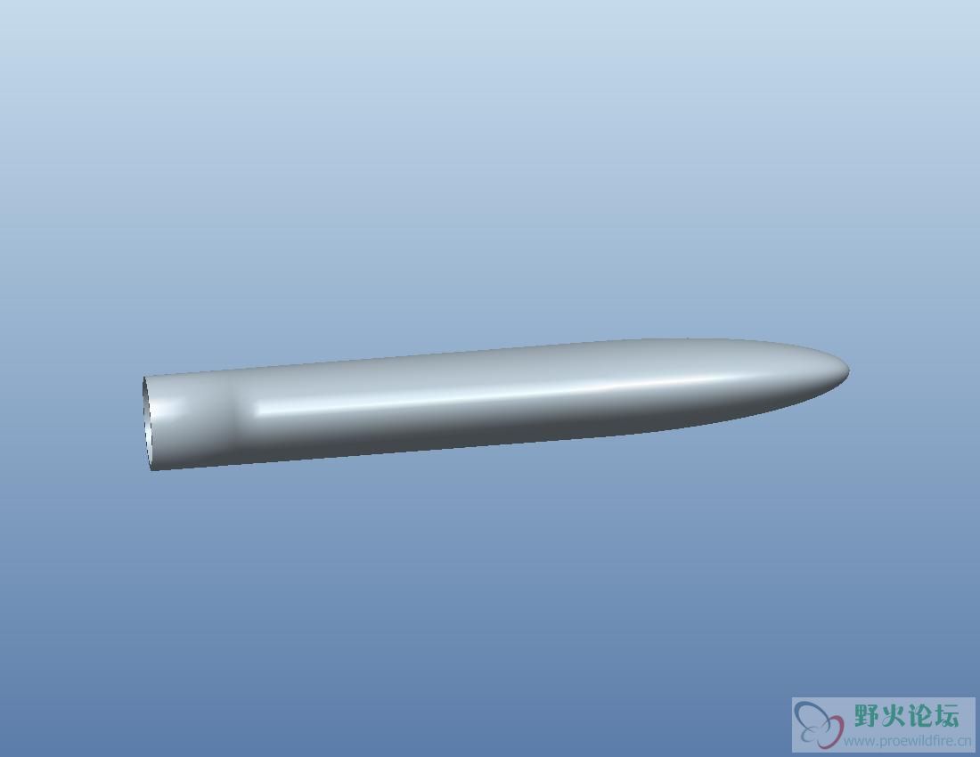

02图片
02图片
