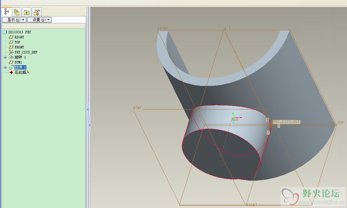

发表于 2011-3-11 20:46 | 显示全部楼层
做基准平面,然后拉伸到曲面也可以。

发表于 2011-3-11 21:55 | 显示全部楼层
同意七楼的说法!建立偏移平面,然后拉伸至曲面即可!

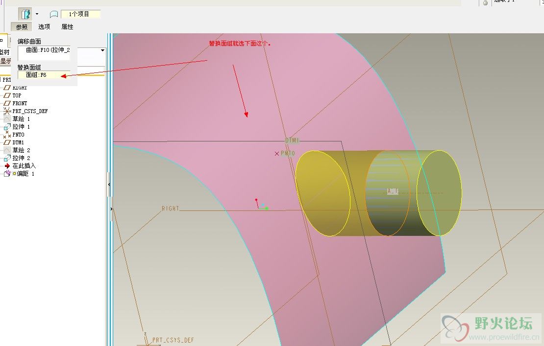

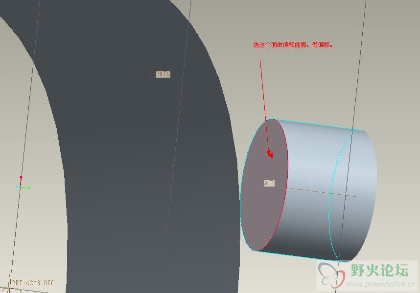

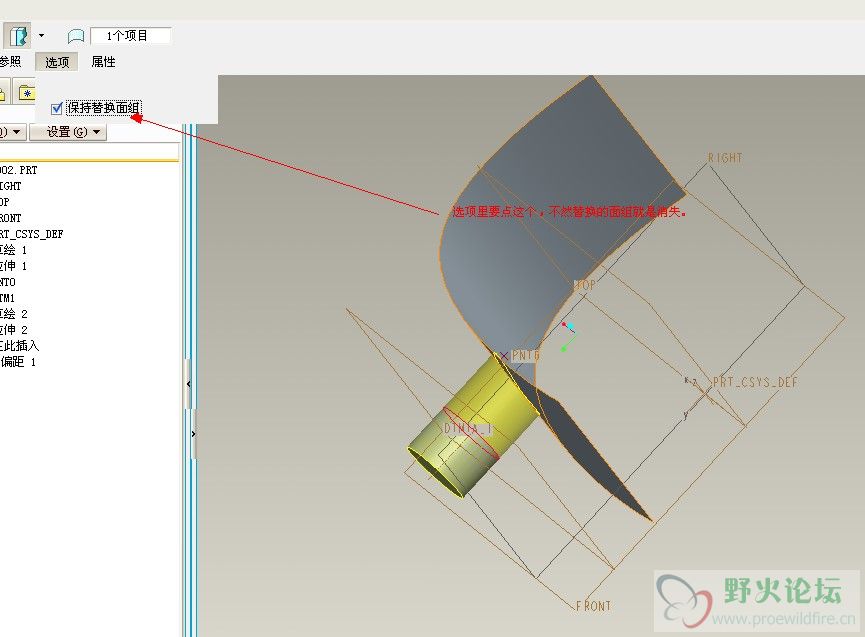

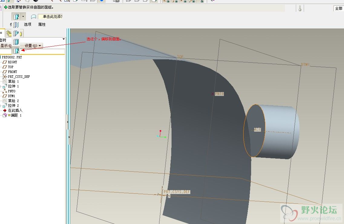

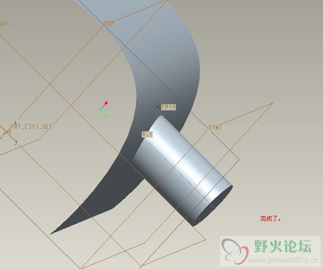

发表于 2011-3-13 20:41 | 显示全部楼层
偏移到曲面就可以了,先画一个圆柱,然后点和曲面相对的那个面做偏移,就可以了

发表于 2011-3-13 21:23 | 显示全部楼层
你就按下面的 步骤去做就可以了。
