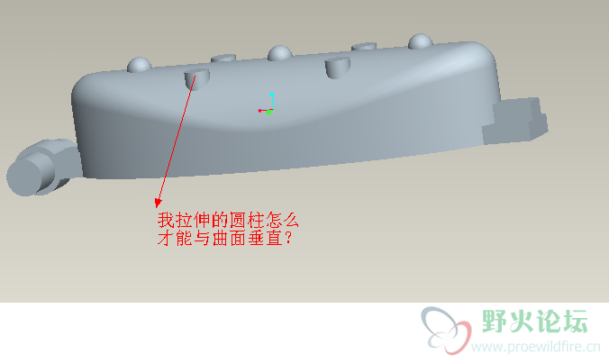

如何在曲面上拉伸出圆柱实体??????求各位大侠帮忙!!谢谢!

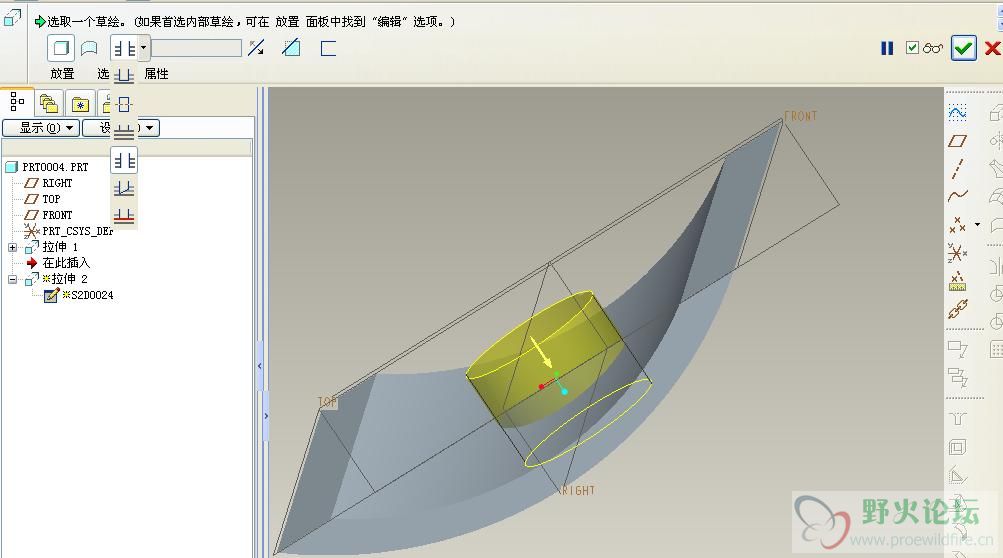

发表于 2011-3-10 17:09 | 显示全部楼层
不知道你说的是不是这种情况,我这个圆柱是通过TOP面拉的,自己看附件吧

我如何才能做到拉伸的圆柱与所在曲面垂直?
我如何才能做到拉伸的圆柱与所在曲面垂直?现在我做的是一边高一边低,很不美观!

发表于 2011-3-11 11:01 | 显示全部楼层
试下用编辑里面的偏移.

发表于 2011-3-11 12:11 | 显示全部楼层
楼上的
先选定曲面,偏移命令就可以用了

发表于 2011-3-11 14:05 | 显示全部楼层
在拉伸柱前面先偏移你想要的高度曲面出来,再用这个偏移曲面剪切你那高低不一的柱子就搞定了
