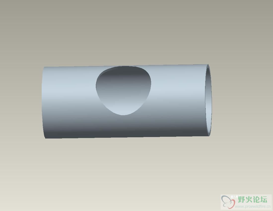

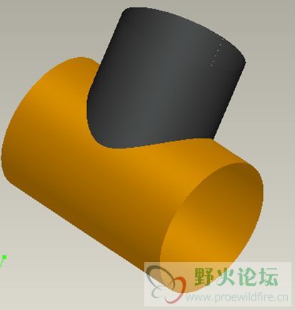

补充:尺寸按1楼,大管有孔,小管插入焊接之类.

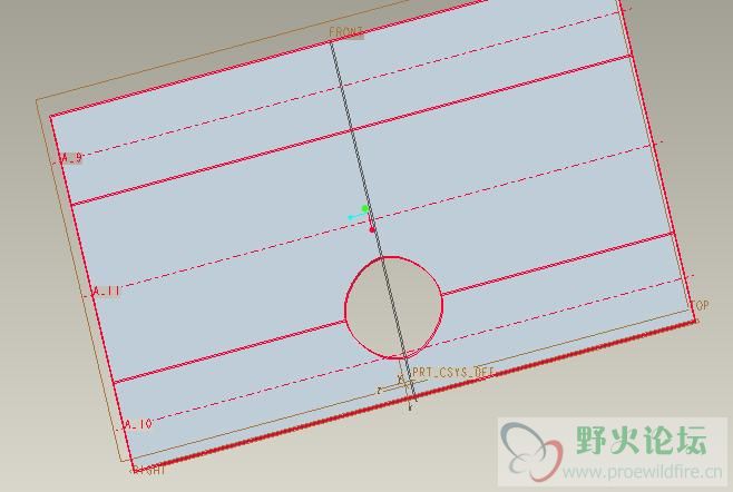

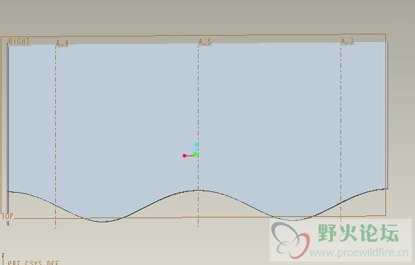

原帖由 qiuyu_2005 于 2008-5-29 20:55 发表
参考一下吧,自己下
为什么下载后打不开啊,我的是3.0的,问下你那个展开图是两跟管接在一起时展开的还是分别画两个管再逐个展开的,感觉如果两个在一起展开比较困难,不太会,如果分开就好多了呵呵
这是分开展开的
这是分开展开的

发表于 2008-5-30 08:22 | 显示全部楼层
楼上兄弟,就是您做的这个样子了
真不好意思,您问的问题,从1楼开始就有回答,麻烦您再看一下
1,一楼主要求的是大/小管分开的展开图,你的贴图和我的一样,为什么还非想两个一起展开呢
2,我的附件是dwg格式,与安装3.0的破衣好像关系不大,一般我们用AutoCAD来打开的多,
196

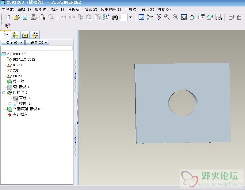

发表于 2008-6-3 13:28 | 显示全部楼层
不知道入题不
前段时间刚好公司接了一批活,需要放样,我做的顺序如图

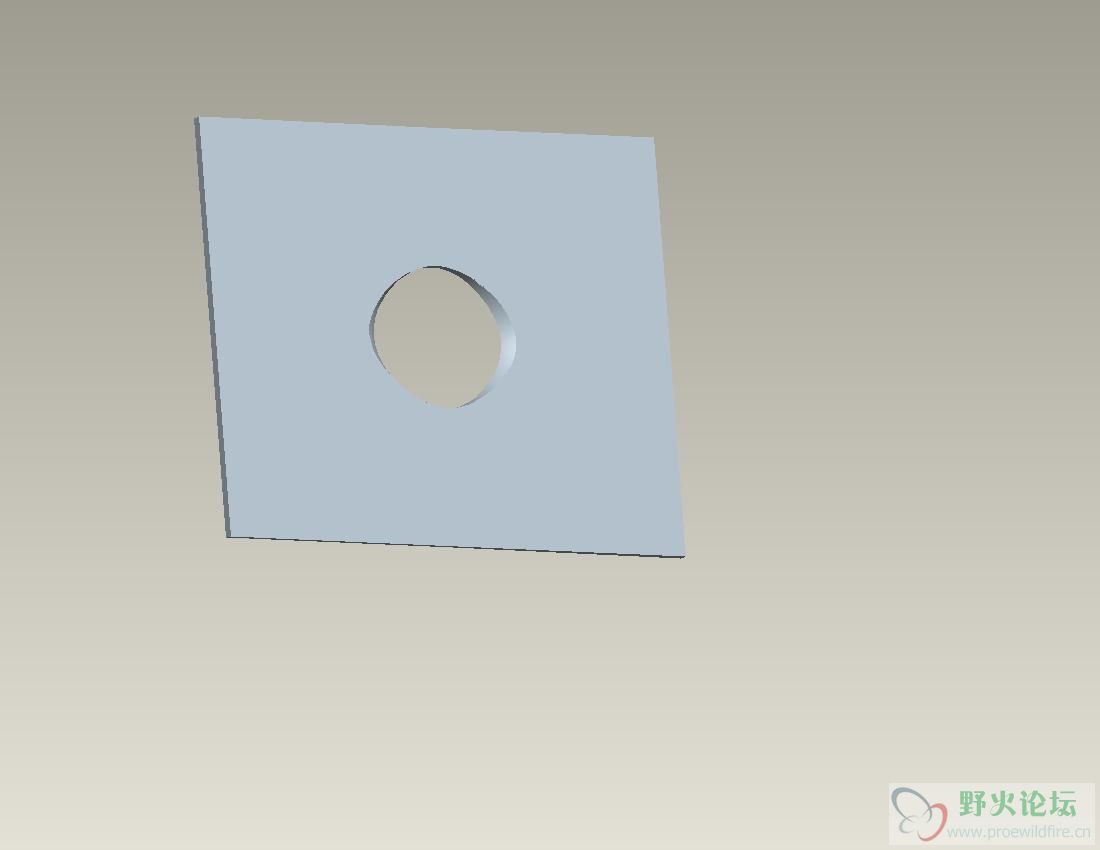

发表于 2008-6-14 16:02 | 显示全部楼层
proe相贯展开不准确,如一管子斜截后的展开图,可用平面画法检验,我也不知道为什么
