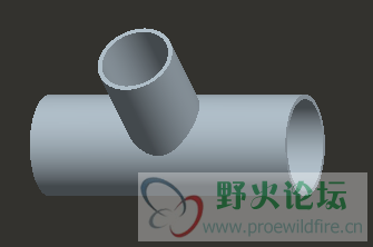

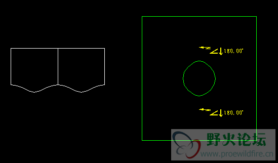

现有一个220mm外径,200mm内径的管子,要在上面垂直正交一个150mm内径,170mm外径的管子,这样在大管子上出现一个相贯线构成的切割圈,想利用proe把这个大管子给展开,可以平面看这个切割圈的形状和大小。同时,在小管上得到一个马鞍切割圈,也将小管子给展开,得到确切的切割图。

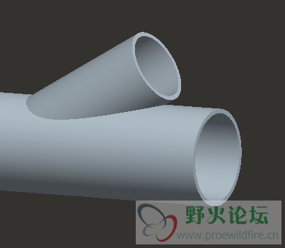

第二种情况,在斜交的情况下,分别得到大管和小管的展开图,斜角取30度
我刚接触proe,对这个还不懂如何做,请教下能把这个展开图和一开始相交可以看到相贯线的图发给我吗?谢谢大家

发表于 2008-5-28 21:31 | 显示全部楼层
不明白斜交是怎样的交~~跟哪个管轴线或垂直??

发表于 2008-5-29 20:55 | 显示全部楼层
参考一下吧
参考一下吧,自己下
