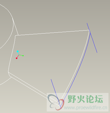

[求助] 为什么合并后的曲面,剩下的部份不一起裁去?

 楼主| 发表于 2011-2-27 22:10 | 显示全部楼层
谢谢8楼的老师指点!
谢谢8楼的老师指点!但若是在与圆柱的相交处,又如何才能发现偏移的曲面不相交?又如何解决呢?

发表于 2011-2-28 09:47 | 显示全部楼层
回复 楼主 xuzulg 的帖子
不用这么复杂,看这个http://www.proewildfire.cn/thread-64488-1-1.html
403
654
发表于 2011-3-1 20:14 | 显示全部楼层
呵呵,上面有位朋友说的不错,那样没法实体化,要想实体化还要延伸曲面
