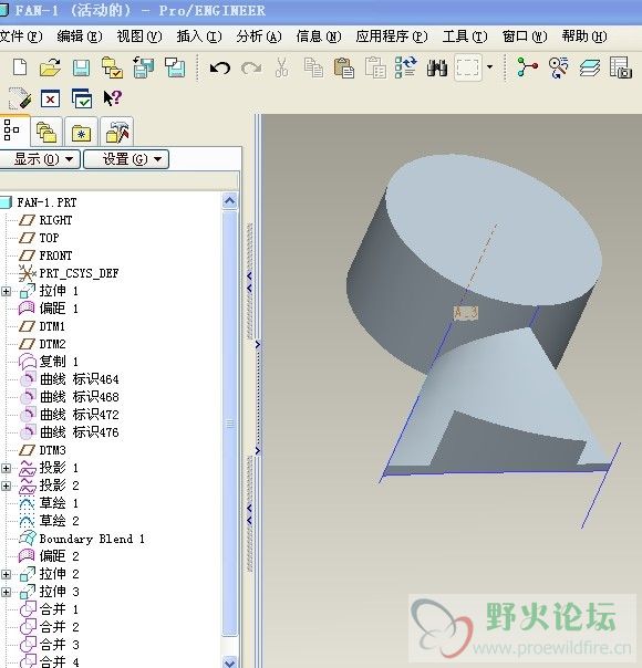

我按本论坛中的“风扇叶片视频教程”(网址:http://www.proewildfire.cn/forum ... hlight=%B7%E7%C9%C8),做了一个电子风扇叶的设计,但是到结束前的这步就无法进行了,有如下问题:
1、合并后的曲面怎么不是一个整体,该裁剪去的部份不是一齐裁去,剩下那么一块,不知何因?
2、在曲面偏移步骤,能否知道所偏移的曲面是正确的,就如上述所裁剪的剩下部份,是否与所围成的环形曲面不是一个整体所造成的?
3、剩下那裁剪不去的部份,还有如何方法能去除?
有那位高手能指点一下,不盛感激!

 楼主| 发表于 2011-2-26 10:53 | 显示全部楼层
附上刚才不能上传的图片!
附上刚才不能上传的图片!

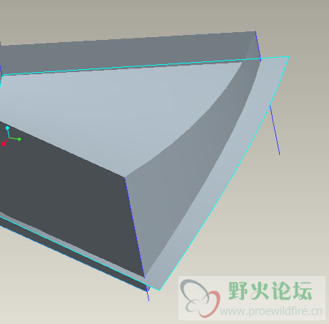

 楼主| 发表于 2011-2-26 10:54 | 显示全部楼层
附上刚才不能上传的图片!
附上刚才不能上传的图片!

 楼主| 发表于 2011-2-26 20:16 | 显示全部楼层
如何按上图做成封闭呢?
如何按上图做成封闭呢?

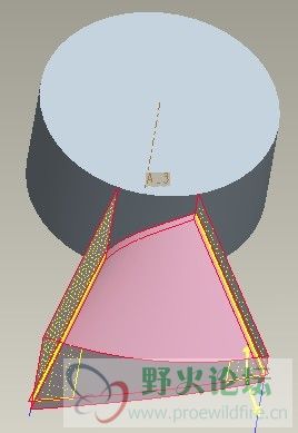

 楼主| 发表于 2011-2-26 23:47 | 显示全部楼层
如何确保偏移的曲面能与这图中的圆柱体是完全相接的?
我使用了将叶片先做大点(即夹角大点使扫描划线长点),等曲面偏移后,再做了两个夹角小一点的切面将其切小,就能解决了外面那裁剪不去的小块。但是又发现新问题,在叶片与圆柱连接处有未连接的现象,那该如何解决?如何才能确保偏移的曲面能与这图中的圆柱体是完全相接的?

发表于 2011-2-27 20:40 | 显示全部楼层
你把那个曲面延伸一点就行

这个图画的太水了。各边都没封边。。。。
楼上有位上传了合并了。一样生成不了实体。是因为叶子的根部有多余的边面。这样的图没意思。
