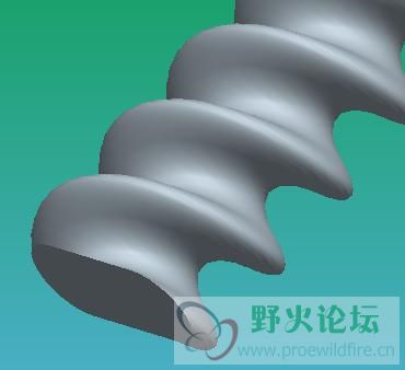

[求助] 怎么做这个旋转的曲面!!!高手请进

直接扫描,截面不变但改变其同轴的摆放角度,同时定下间距

发表于 2011-3-1 10:11 | 显示全部楼层
用可变扫了,直接扭曲的效果不好

发表于 2011-3-2 08:39 | 显示全部楼层
怎么用扫描来画这个图

发表于 2011-3-3 16:30 | 显示全部楼层
VSS
可变扫描,控制截面关系
