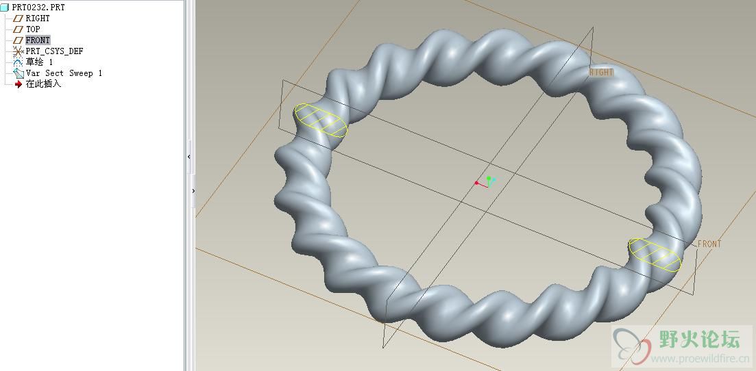

如题,小弟不才,刚学破衣不久。。

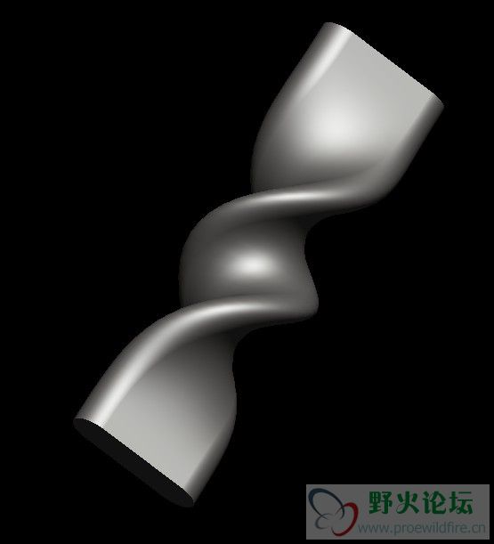

发表于 2011-2-24 13:42 | 显示全部楼层
3.0的图,应该打的开的。你看看。

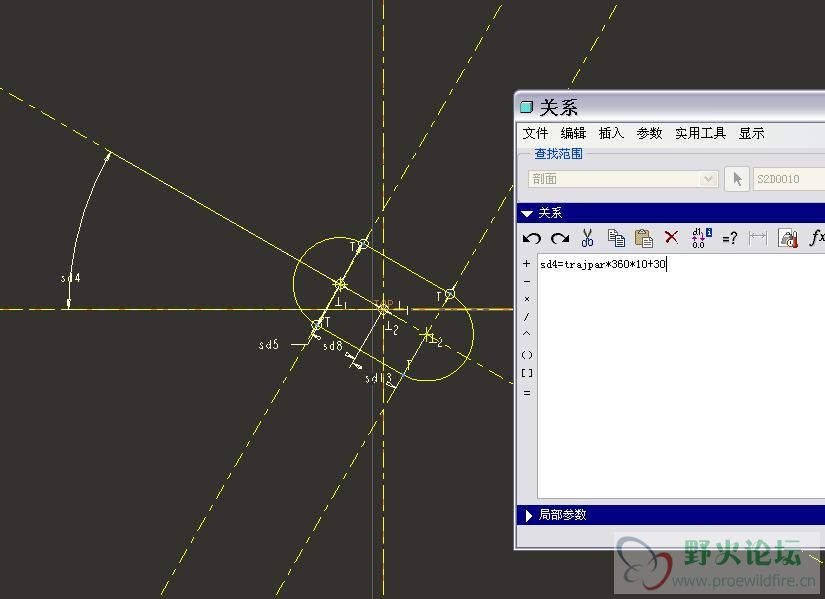

发表于 2011-2-24 14:57 | 显示全部楼层
VSS加一个角度关系式   trajpar*360*6

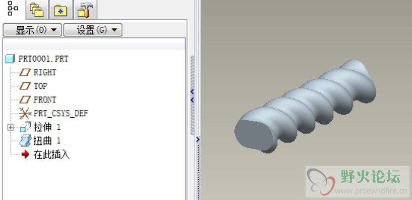

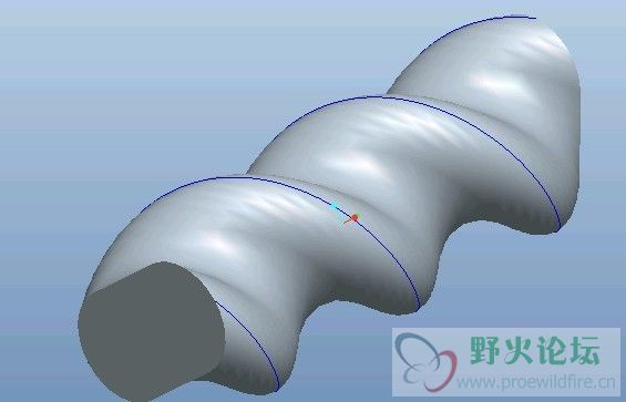

发表于 2011-2-24 15:00 | 显示全部楼层
这个是不是螺杆泵中的动子螺杆啊?5楼的怎么扭曲的呀?
刚才我在4.0里面,按5楼的模型树,试验了一下,也画了一个图,不过感觉不太像,楼主凑合看看

发表于 2011-2-24 17:25 | 显示全部楼层
注意看截面,用截面旋转扫描就可以了
这个关系式很容易理解,后面的加了30度只是为了防止0角度出错所以更改了起始角度
