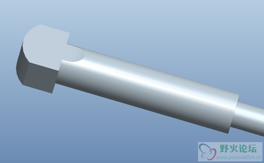

[分享] 请问谁知道怎么用PROE图出这个图
55
77

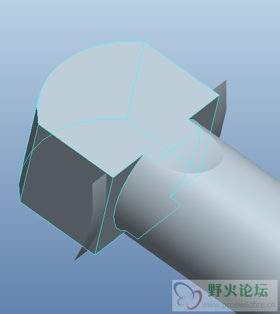

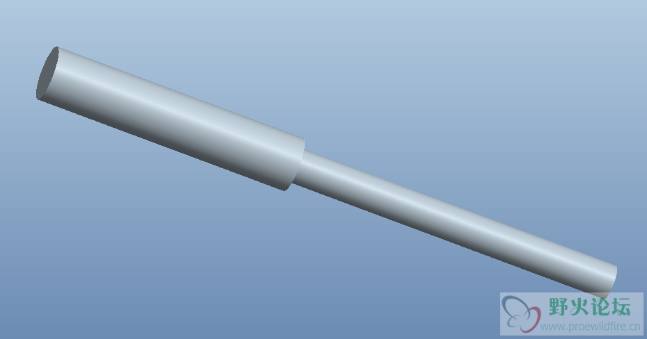

 楼主| 发表于 2011-3-1 13:52 | 显示全部楼层
开始旋转
55
77

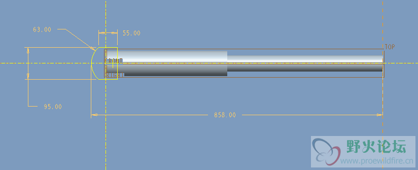

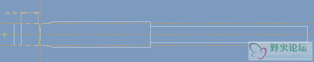

 楼主| 发表于 2011-3-1 13:54 | 显示全部楼层
接着进入草绘,见图
55
77

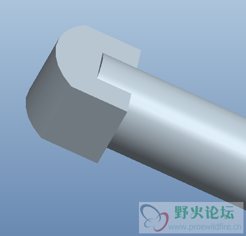

 楼主| 发表于 2011-3-1 13:59 | 显示全部楼层
两侧对称拉升64

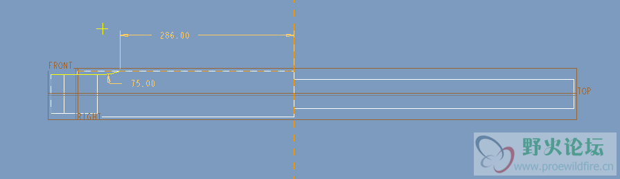

 楼主| 发表于 2011-3-1 14:02 | 显示全部楼层
在进入草绘

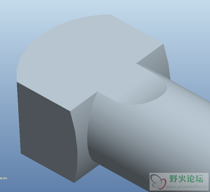

 楼主| 发表于 2011-3-1 14:04 | 显示全部楼层
拉升去除材料,见图

 楼主| 发表于 2011-3-1 14:09 | 显示全部楼层
镜像25#楼所做的去除材料面

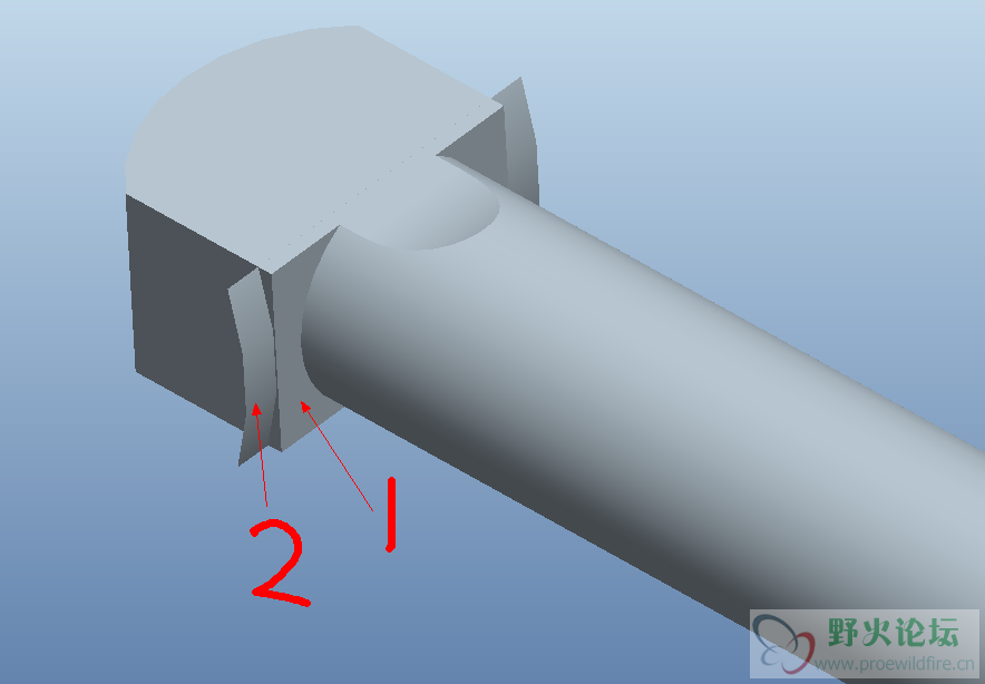

 楼主| 发表于 2011-3-1 14:13 | 显示全部楼层
再次进入草绘绘制如图所示的圆弧

 楼主| 发表于 2011-3-1 14:16 | 显示全部楼层
两侧对称拉升形成曲面(长度120)

 楼主| 发表于 2011-3-1 14:24 | 显示全部楼层
用编辑-偏移命令将1面替换为2面(先见替换前的图形)

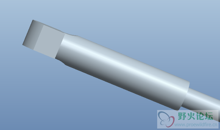

 楼主| 发表于 2011-3-1 14:25 | 显示全部楼层
这是替换后的图形
