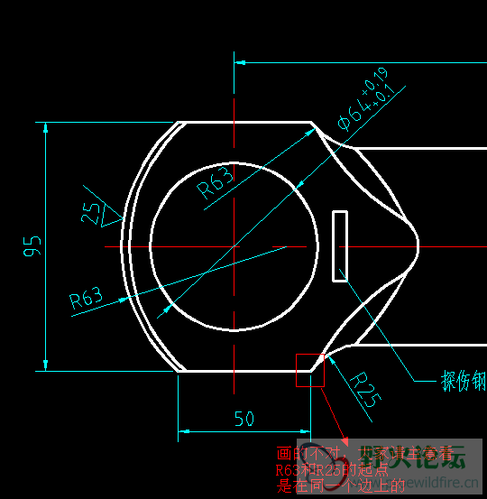

 楼主| 发表于 2011-2-27 10:14 | 显示全部楼层
11#我刚刚看了下你画的图 好象有点问题
请看

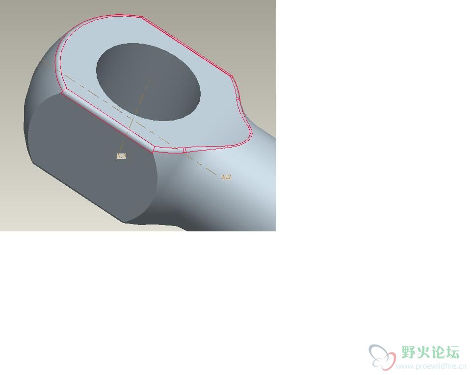

发表于 2011-2-28 14:27 | 显示全部楼层
我只用了拉伸和倒圆角的命令。
这个我只有使用了拉伸和倒圆角的命令就画出来了不过要耐心点。可PRO的附件传不上来。发个图片吧。拉伸的时候就画好了R75的弧就可以了。

发表于 2011-2-28 18:42 | 显示全部楼层
这个不怪你,图没有表示清楚

 楼主| 发表于 2011-3-1 13:44 | 显示全部楼层
在这里先给大家道歉,2D图纸可能的确存在问题
在这里先给大家道歉,2D图纸可能的确存在问题,我请好多高手来画这图,不管用什么软件都无法画出与2D图纸相符的3D图形,先感谢大家对我的帮助,在此我用一种变半径倒角的方法将此图画出(与2D图纸不是完全相符),如有不足之处请大家指出来共同学习共同进步。

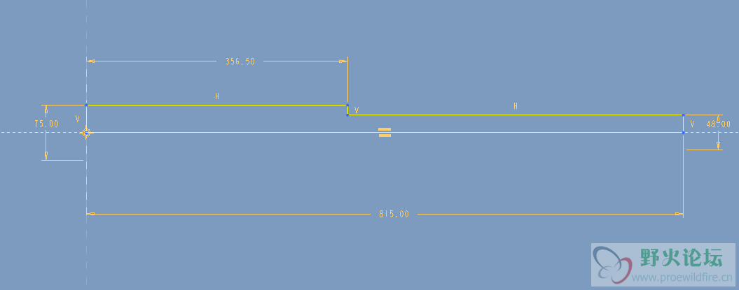

 楼主| 发表于 2011-3-1 13:50 | 显示全部楼层
旋转
选着FRONT面,进入草绘,见图
