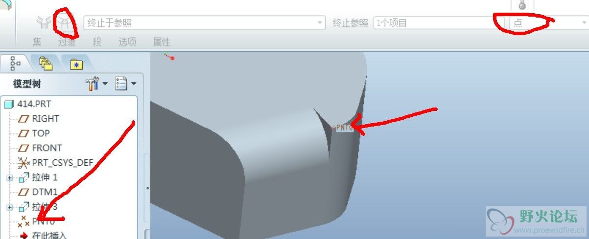

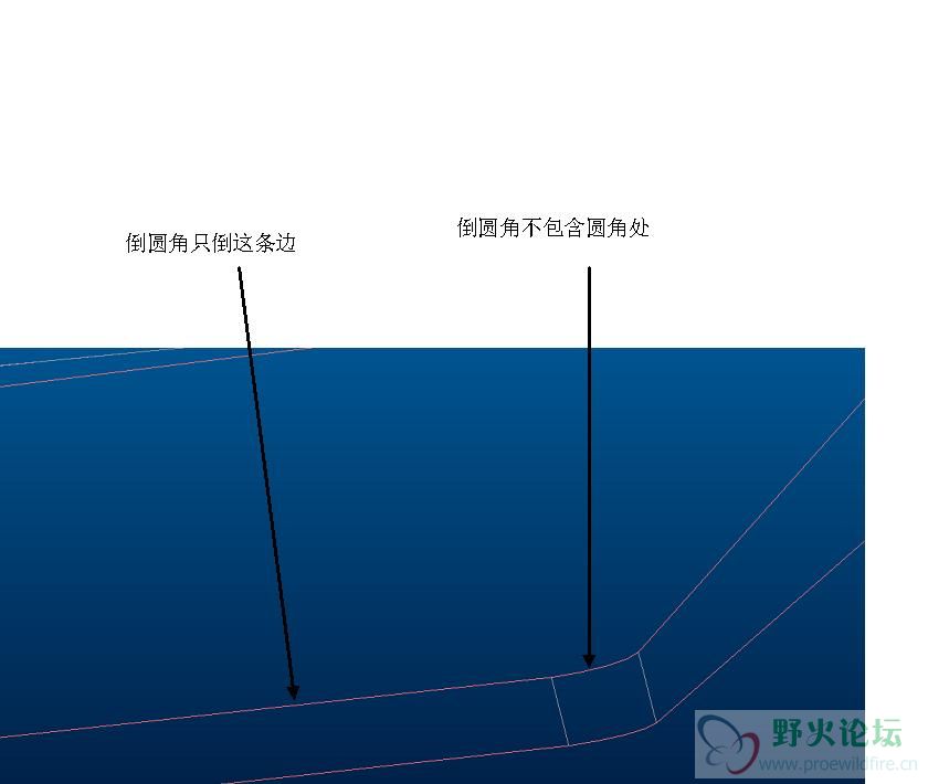

在连贯的边线上,能不能只对其中一段线段倒圆角,而不是整个边界线一起倒圆角?
582
186
1139
发表于 2011-2-18 17:39 | 显示全部楼层
最简单的办法就是弄个点,然后选择终止到那个点。附图

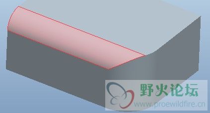

发表于 2011-2-18 18:27 | 显示全部楼层
细节里设置部分环 http://www.proewildfire.cn/forum.php?mod=viewthread&tid=52983
