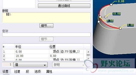

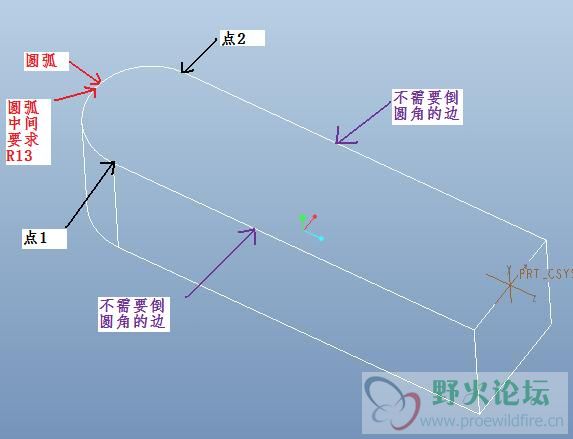

各位大哥大姐们,小弟又来发问题了。请结合附件图看。
我想在红色箭头所指的圆弧上倒角圆弧的中心圆角半径是R13,圆弧两头点1和点2处半径是R0当然了,从13过渡到0。
但是两条紫色箭头指示的直线边我不需要倒圆角。
大哥大姐们,这个该怎么做啊?急啊!
如果按照常规倒圆角命令的话,一选就把所有边都选了,如图2。

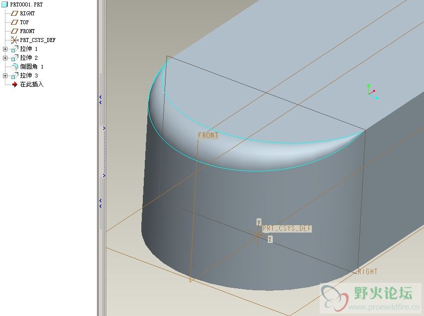

发表于 2010-11-19 15:32 | 显示全部楼层
圆弧端点处与两长边相切了,肯定会全选的,可以做成不相切的两条长边试试,如果非要相切的,那么请参照下图模型树。

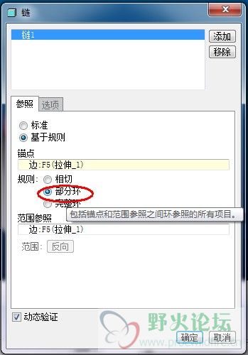

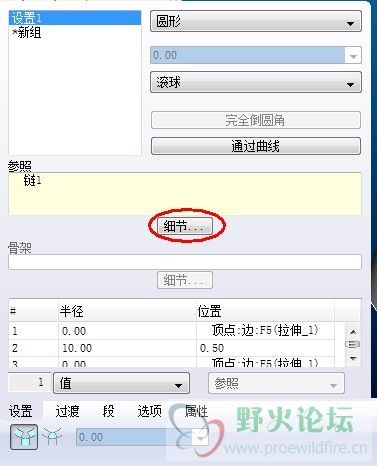

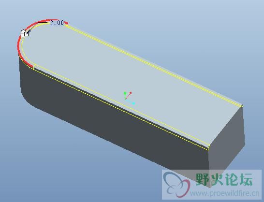

发表于 2010-11-19 15:49 | 显示全部楼层
Ls的做法麻烦了,其实在倒角时是完全可以解决的:

发表于 2010-11-19 23:57 | 显示全部楼层
回复 3# hxy369 的帖子
哈,忽略了部分环。。。。

发表于 2010-11-21 19:23 | 显示全部楼层
其实还有一种方法,用曲线驱动。不过还是没3L的简单。学到了,用部分环,谢谢 。

发表于 2010-11-21 21:00 | 显示全部楼层
哎呀
部分环,这得看版本了吧,我这个没有,只好分次做了,
