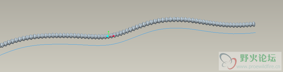

[求助] 这跟管子怎么画

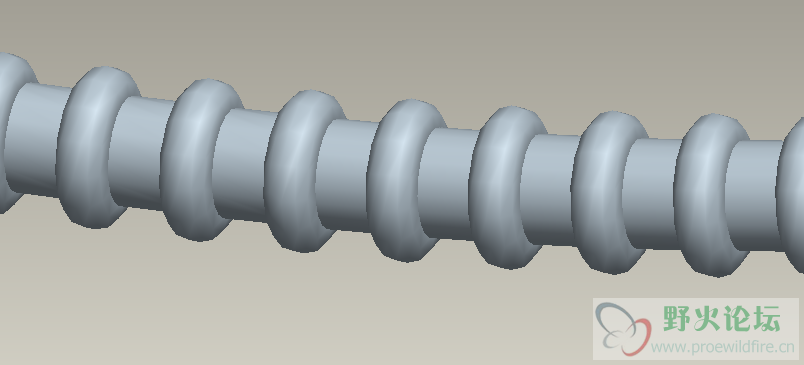

 楼主| 发表于 2011-2-17 09:29 | 显示全部楼层
感谢各位高手的鼎力相助,特别感谢8楼的兄弟,你的图给了我很好的思路,昨天受到4楼兄弟的启发,先画了一个直的,然后通过骨架折弯弯曲,得到了大概的外形,只是管子两端多出了一些阴影,不知道哪来的,嘿嘿,第一次用骨架折弯这个命令,照着网上的各种说法自己摸索的,具体细节不是很清楚,下面有一个PART,有意的高手可以留意一下,我用的是4.0的

发表于 2011-2-20 16:49 | 显示全部楼层
画管子
1.阵列;
2.样条折弯;

发表于 2011-2-20 19:26 | 显示全部楼层
我做了一下,是用股架折弯的?
上个图

波纹管还是比较容易造型的
