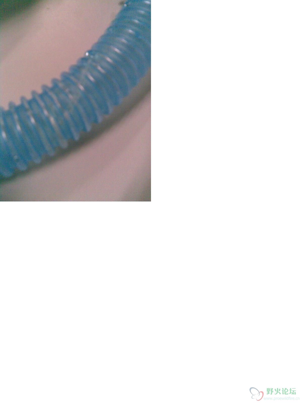

这是跟普通管子,凸起部分是一节一节的而不是成螺旋状环绕的,附件是一段管子的实图,手机拍的不是很清楚
另附一个PART,是自己尝试的画法。我想先扫描一个管子主体,然后再画一个凸起,再将凸起部分沿管子主轴阵列,每个凸起间的距离是6mm,最终阵列失败了,因此恳求各位高手大哥帮帮忙,小弟不甚感激。

 楼主| 发表于 2011-2-16 12:42 | 显示全部楼层
回复 2# yun0336wu 的帖子
主题我看了,谢谢分享,但是我的管子是蛇形的,但是上面的波纹不是螺旋的应该怎么画

发表于 2011-2-16 12:53 | 显示全部楼层
在管的中心线上先做点 选择比率   然后在此点的基础上  做出凸起的部分  然后 成组  将组阵列  选择 点的比率阵列  等下 做下 给你上PART

发表于 2011-2-16 13:06 | 显示全部楼层
先画直的然后折弯就行了。。。

 楼主| 发表于 2011-2-16 13:31 | 显示全部楼层
回复 7# yun0336wu 的帖子
零件我打不开来,我看的是视频,那个直的是波纹的,那个蛇形管我看的像是螺旋形,而且画那个凸起的步骤就是按螺旋来的,我的版本是4.0,高手可否上一个我能打开的PART
