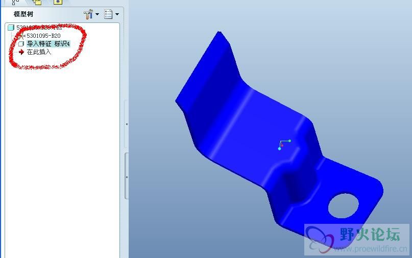

扭曲曲面没基准面,怎么出工程图?急
    求高手给出工程图,教我下,谢谢

  文件是5.0 proe   希望高手能给解答

可以添加基准面的!把插入箭头拉到导入特征前面,再按基准面创建!选择基准点
或者你先建立一文件再导入igs就可以了!

PROE外部数据(igs step 等)工程图制作教程
http://www.proewildfire.cn/thread-14596-1-1.html

这个叫做逆向工程,个人感觉像中国制造专属特长。一般用扫描仪扫出别人产品的点阵,然后导入修改即可生产。哈哈。外部导入的数据需要进行处理才可正常使用。楼上已经给出了教程的链接。
