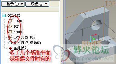

方法二:插入共享数据
我们先在PROE中新建一个零件002(举例),使用你的缺省模板或者选择mmns公制模块均可。
新建文件后,插入——共享数据——自文件,系统自动弹出打开窗口,并将文件类型自动转为所有文件,选择f01.stp,打开即可。
在随后的选项窗口中按默认设置,直接确定。
如下图所示:
插入后,如下图所示,比方法一多了几个基准面和一个坐标系。
我们再看看视图列表中两者的区别
左边是方法一,右边是方法二
显然第二种方法因为是在新建文件中就有了基准面和视图列表,方法二则没有这种优势。
有了视图列表为创建工程图带来了一定的方便,
但我们必须说明的是,创建工程图并不是一定要这些基准面和视图列表!我们后面会讲到。

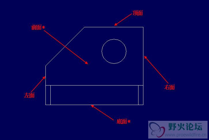

2.1 插入一般视图及其投影视图
前面基准面、基准轴都是在3D模型中完成的,现在才开始进入工程图模块。
新建一个工程图文件,选择“格式为空”选择图框或者选择“空”,进入工程图界面。
关于选择“使用模板”所引起的相关问题,我们会在后面的相关章节中再讲。
我们先讲用第一种打开IGS(或stp下同)模型方法所创建的模型来做工程图。
上一节介绍的,直接打开IGS文件时新建的文件,不管是否创建了基准面,是没有视图列表的,我们先讲没有基准面的情况

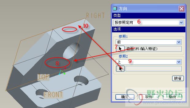

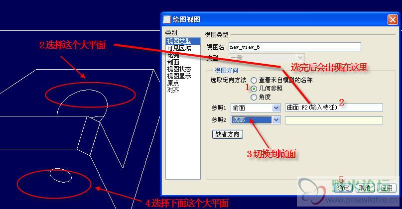

在屏幕右键——插入一般视图(我们的第一个视图,经常也是主视图),在屏幕上左键一点放置视图,就出现了下面的窗口。
显然,没有视图列表就不能用第一种“查看来自模型的名称”来定位视图了。
我们这里介绍另一种视图定位方法,就是“几何参照”。
前面我们曾提到过,新建工程图基准面并不是必须的,像这个模型它有几个平面,我们就可以很好的定位它了。
如下图示,选择“几何参照”,如果视图方向不太对,可以选择“缺省方向”。按下图操作,即可完成第一个视图的放置。
放置的结果如下图所示,这里我们再介绍在做“几何参照”时的几个参照。
放好了第一个视图以后,以这个视图为准,顶、底、左、右、前的方位就如下图所标示的那样了。
这里要注意的是,所选择的两个参照是要相互垂直的,才能完全定义视图的放置方向。
看懂了上面的方位标示,你应该明白,我们刚才的定位只用了前面和底面。
可以用其它面去定位吗?当然是可以的!选取哪个面做为左面,哪个面做为顶面?
只要确定了两个面的方向,一个视图定位就完成了!

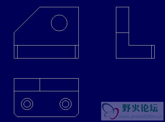

选择不同的面来定不同的方向,我们就可以做出很多个视图了。
如下图所示,全部视图都是用“几何参照”做出来的!它们之间没有参照对齐关系!
第一次没做出来不要紧!想一想方向怎么确定,你想做成什么样的视图?哪个面来做前面?哪个面来做左面?多点多试,就会懂了!
    利用“参照几何”可以做出几个视图了,那么我们三视图是否也要这样一个一个去创建呢?
当然不是,我们也不推荐这样做,一般来说,“参照几何”只需要做出一个视图(通常是主视图)就可以了,其余视图可以用投影来做。
在主视图上右键——插入投影视图,在屏幕上左键点一点放置视图就可以了。如下图所示,完成其余的两个视图。
视图是否带隐藏线,是否着色,可以通过双击视图,在相关选项中选择,如下图所示。

例如,我们在3D模型中,用创建平面或偏移基准面的方法新建了3个平面DTM1、DTM2和DTM3。如下图所示,就可以做出上一例的主视图了。
   选面的时候我们要注意,参照一栏中的前面,指的是你所选择的面的正面!
一个基准面有正反面之分,褐色面为正面,反面是深灰色的,所以上图中你所见到的三个面都是正面。
上图中所选参照的意思就是,DTM2的正面在前面,DTM3的正面在底面。
关于视图的定向问题,和3D建模中草绘时定向是一样的,我们在后面章节中会专题讲到,在这里没理解透也不要紧。
这样用基准面+“几何参照”的方法就可以完成主视图,并用投影的方法完成其余两个视图。话又说回来,如果用“几何参照”的方法去做,新建的三个基准面就显得多余了!不是吗?前面已介绍,用模型自身的平面就可以定位了!但我们还是要介绍这种方法,原因很简单,因为你的IGS模型有时可能没有足够的平面!比如给你一个轴类零件,你哪来这么多平面定位第一个视图呢?所以,这种方法是必须要掌握的!

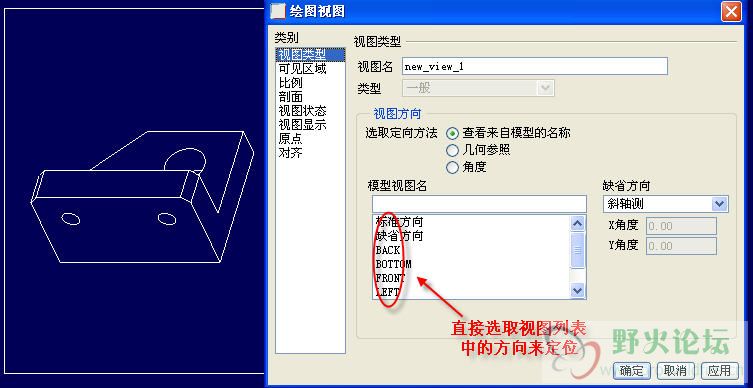

   ● 如果调入IGS模型,是用的插入——共享数据的方法,那么在工程图建立第一个视图就显得简单多了,只要在视图列表中选择一个就可以了
   如下图所示
   这里所要提醒的是,可能有的初学者,可能还没弄清楚要用哪个来做主视图,于是每个名称都点一遍,再点应用,来预览一下。
与其这样,我建议你在建工程图之前,在3D模型中就要先想要主视图怎么放,要用哪个方向来定位,比如说TOP平面。
那么进入工程图第一个视图直接选TOP面来定向就可以了,比起在工程图中一个个试总要快些!

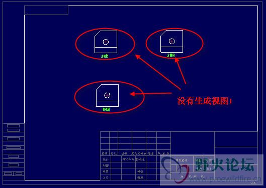

3.1 无法套用模板怎么解决?
制作工程图可以套用模板,也可以套用图框(格式文件)。两种方法在制作一般的工程图都是可行的,但要制作IGS等外部数据模型的工程图则要注意一些问题。
在打开IGS模型时,如果是使用插入——共享数据的方法完成,那么模型本身就会有TOP、RIGHT、FRONT等平面也没有相应的视图列表。
那么套用模板生成工程图应该是不会有问题的!而如果你不是使用插入共享数据的方法,视图列表中没有TOP、RIGHT、FRONT等视图名称时,那么就会出错!
在你用模板建立工程图时,就会有下面的错误信息提示窗口。
这个错误的原因是什么?看看提示就知道了,因为你的模型的视图列表中没有TOP方向的视图,而你的工程图模板的主视图是以TOP方向来定位放置的,当然不能自动生成三个视图了!你可以打开你的模板文件来查看一下,如下图所示,是我的一个模板
上图的模板中主视图是以TOP视图来定位放置的,所以就会出错!
关闭前面的错误信息提示窗口后,三个视图都没有生成,只是得到下面这个样子,和模板一样保持不变!

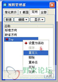

在没有相应的视图列表,而套用模板时,同样也是可以的,前提就是我们要在视图列表中手动创建一个视图名称。
下面我们就讲讲怎么在视图列表中创建一个视图名称。
一个视图名称要在视图管理器中进行,按下图操作,新建一个TOP视图(TOP只是举例,你模板中主视图的定位视图是哪一个就建哪一个)
输入视图名称的时候不用在意大小写,系统会自动转为大小。
新建一个名称后,我们要右键进行重定义,定义它的方向。
点重定义后出现下面这个窗口。(注意我的截图中模型已有TOP等基准面,这是新建后改名得来的,视图列表中仍然是空的,这点先向大家说明。)
看看,就知道它并不陌生!对,和工程图中的“几何参照”几乎是一样的!
所不同的是,这里要方便的多,可以随意旋转模型(按住中键)来选择面!
我们不再重复,选择相应的参照后,按确定,关闭视图管理器。再看看视图列表中,就有了TOP视图了!
由此类推,我们还可以新建更多的视图,比如RIGHT、FRONT等等。
但对于目前来说,已经没有必要了,因为有一个视图就足够我们用来出工程图了。

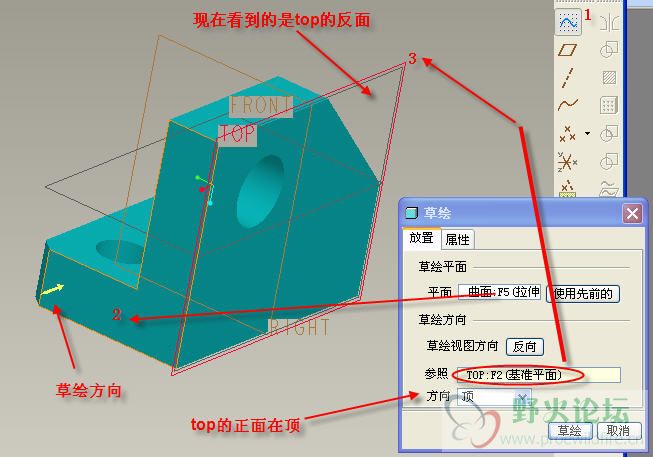

    前面我们讲到,在工程图中放置视图,有“几何参照”中的定向问题。在3D模型中,在视图管理器中新建一个定向视图也有定向问题。其实,对于视图的定向问题类似的在PROE中也有很多。比如说草绘时选择草绘平面和参照平面,同样也有定向的问题,再比如说在组件装配中,当装配完之后的组件,原来的视图列表中的TOP RIGHT FRONT等视图已不是我们想要的方向时,我们需要重定义视图的方向。为此,掌握视图的定向是必须的。

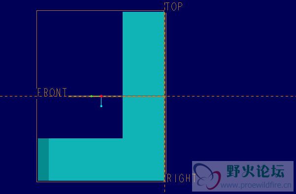

    针对草绘我来讲解自己的一点看法与体会,在此先说明三点:
1、平面有正反面之分。
2、参照中的平面方向,指的是参照平面的正面方向。
3、草绘时箭头所指向的是进入电脑屏幕的方向。

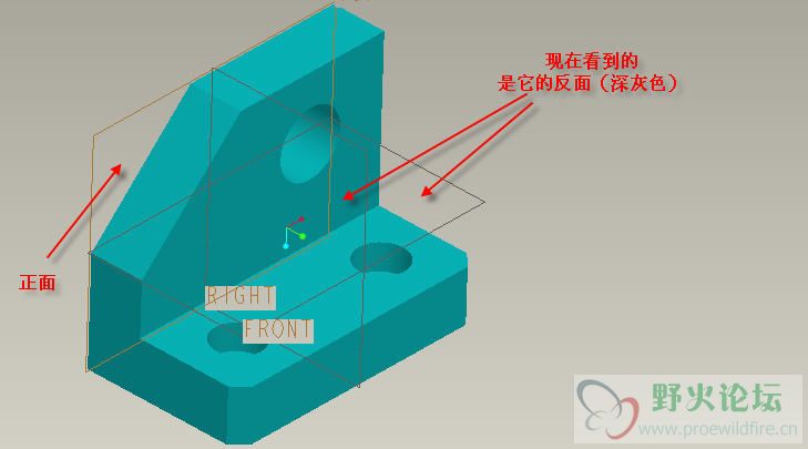

      先说说平面的正反面,在没有设置另外的系统颜色的时候,平面的正面是褐色,而反面是深灰色。
注意我下面的两个截图,第一个是缺省方向,也就是按ctrl+d的模型方向。
这时我们看到的三个基准面都是正面,是褐色的。如下图
我们将模型旋转一下,换个角度来看,三个面中有两个看到的就是反面,深灰色。
    如下图

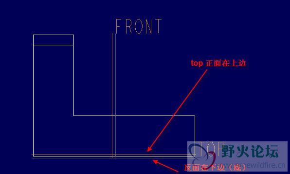

当然,正面的另一面就是反面了。这在工程图当中会更加清楚。
在工程图中一个平面会出现两条线,其实它只是一个平面,两条线正好就是它的正面和反面。
当选中一个平面时就会变成三条线。如下图所示
明白了面的正反面之后,我们在3D模型中选同一平面来草绘,看看不同的参照与方向会有什么结果。
假设,我们要在右边的平面上草绘,如下图所指的平面。
如上图所示,选好草绘平面,以TOP为参照,使TOP的正面方向在顶,就会出现下面这个草绘方向。
同样,我们在工程图中以“几何参照”的方法来定位视图,会看到更明白一些。
如下图所示,我们先插入一般视图并作视图定位
视图定位好之后,出现下面这个视图,就和我们在3D模型中的草绘平面方向是一样的!
在工程图里,我们可以更清晰的看到TOP平面的正反面的方向。
我们退出草绘,再设一次草绘参照。也可以在草绘中重新设置,我们在3D模型中重设是为了方便讲解。
这一次和上次类似,我们只改一处,将参照的TOP平面,改在底面
进入草绘后就如下图所示
同样的,我们退出草绘,再设一次草绘参照,这一次也和上次类似,
我们只改一处,将参照的TOP平面,改在左面
进入草绘后就如下图所示
我们再退出草绘,再设一次草绘参照,这一次只改参照的TOP平面,改在右面。
进入草绘后就如下图所示
之所以这么啰嗦的重复设置,目的就是要让大家明白,参照平面的正面在不同位置时,进入草绘后的方向就会不一样了。大家在看帖的时候,必须要结合实际操作,才能正确理解。光看帖,不尝试不实际操作一遍,是不能够吃透理解明白的。
前面我们在草绘定向中,都是用的默认的草绘方向,箭头指向的方向我们没有去改变它。我想让大家去试试,会产生什么样的结果。点箭头或者点设置窗口中的“反向”都可以。现在,你可以反过来再体会一下我们前面所讲的三点,面的正反,参照平面的顶、底、左、右是指的是参照平面的正面在顶、底、左、右,箭头所指是进入屏幕的方向。
此外还要注意,选参照平面时要一要与草绘的平面相垂直,二是尽量选择TOP RIGHT FRONT这三个基准面,尽量不要选其它实体面,这是一个原则。因为选了实体面等于草绘是以它作为参照的,草绘和这个实体面有了参照关系,一旦实体面没有了,草绘就会有再生失败的可能,这是我们不想见到的。
对于视图定向,虽然很多书上写到这里都推荐大家按默认的选择去进入草绘,但我认为,只要明白了其中的原理,则对我们的建模是很有帮助的。在较为复杂的模型,甚至是参照关系错综复杂的模型里,这点就显得特别重要。对于想进阶提高的朋友,有了这个基础,以后的路则会好走很多!
[ 本帖最后由 31358302 于 2008-11-17 23:01 编辑 ]
