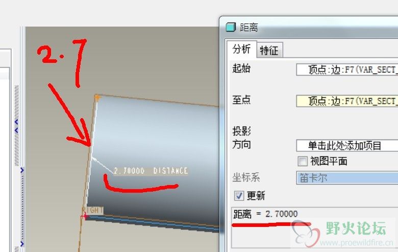

 楼主| 发表于 2011-2-12 15:09 | 显示全部楼层
回复 6# hehaihang123 的帖子
您好。。我的那个版本没有打开您的图。。我按您的方法转成样条  而且截面我用的是样条画的也  但是还是没有扫出来。麻烦您能用低版本的proe再画个不?

发表于 2011-2-12 16:49 | 显示全部楼层
这会是3.0图,不出岔子应该可以打开了。

 楼主| 发表于 2011-2-14 11:30 | 显示全部楼层
回复 12# hehaihang123 的帖子
这次打开了,您画的这个圆柱的直径是84.63,大直径的是可以画出来的。还是要谢谢您。

发表于 2011-2-14 12:05 | 显示全部楼层
这个和尺寸大小关系不大,和你图形的走向有关,我是安装你的草绘来的,所以说一定可以达到你的尺寸。
你的是2.7,我现在的84.63,那么2.7/84.63=0.0319035802906771,这个就是缩放的比例。
缩放模型里面输入这个数字回车即可。prt就不重复上了,给你个截图吧,大端2.7。

 楼主| 发表于 2011-2-14 13:05 | 显示全部楼层
回复 15# hehaihang123 的帖子
太邪门了。。前天按您说的转换成样条就没画出来。。刚看了您的回帖,在打开的您的文件里我另画草绘就画出来了。然后再我产品的全图里一画也行了。前天还不行。 真是蒸腾了您大半天。。谢谢您的热心。问题解决了。祝工作顺利、生活甜美。今儿情人节。。祝您节日快乐。
