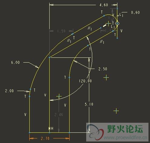

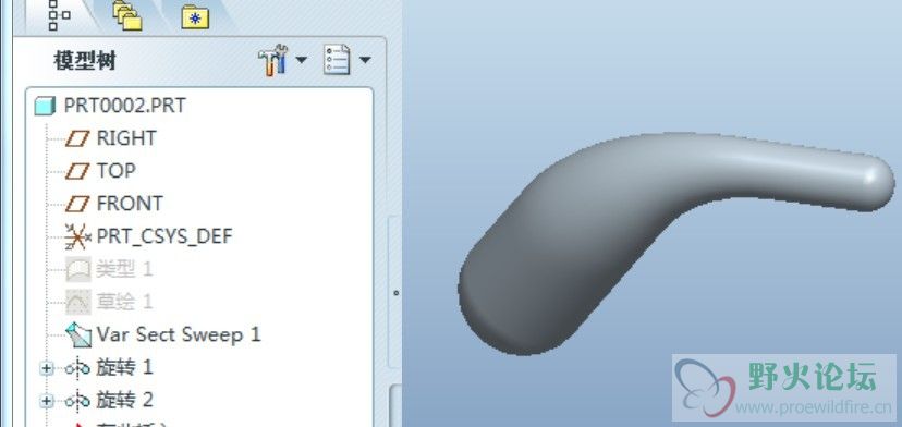

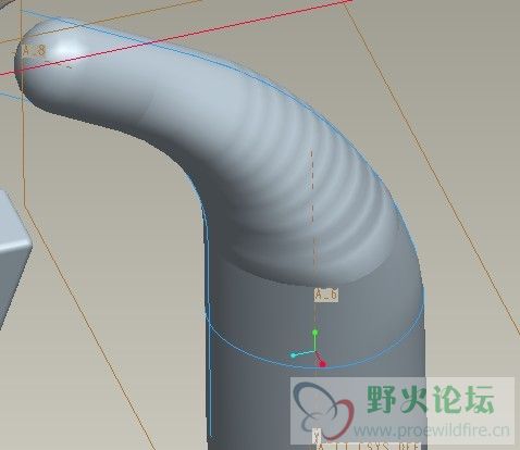

各个高手师傅们看看,我按照图纸画出来的就是这个衰样,大家试试,看怎么能画好看点。草图中只是圆柱的外形轮廓曲线,也是根据这个画图的,这个尺寸应该是可以做稍加改动,但是我不知道怎么改能使三维图更好些,圆柱顶端和底端处都还好画,就中间的弯曲部分,这个图中的是我用的扫描混合做了12个界面。之前也试过别的途径画,都没成功。但是这个画出来的还这熊样。还望大家都试试看,就是能画的表面圆滑过渡就好。这个圆柱的直径是2.7,非常小,所以我没画出来,放大的画能画出来。我用的是proe5.0,所以就没传草绘,麻烦大家自己绘制了.

估计:截面之间过渡连接时不要采用直线方式而采用平滑方式就好多了

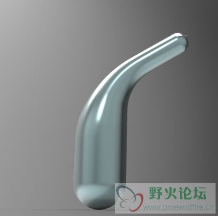

这种结构要想光滑,vss是个不错的选择。
没有按照你的尺寸来,只是跟踪草绘了你的那个2d图,基本和你的一致。
5.0的图,希望能打开。
11-2-11-001.prt.rar

用直线和圆弧是为了更好的确定尺寸。
先画好后选中整条线,编辑——转化到——样条即可。我那个即使。
这样既兼顾了尺寸又可以减少面的数量。
