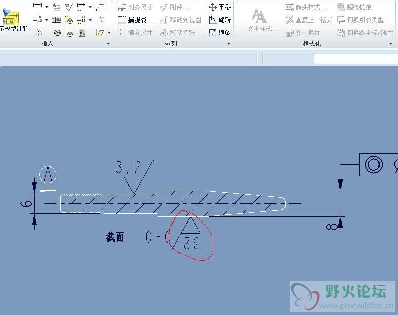

4.0粗糙度标注可以任意变换方向,都符合国标,而5.0粗糙度标注只有一个方向符合国标,其余如附图,有红线的就是问题请高手帮忙看一下如何设置才能达到国标要求.[localimg=380,300]2[/localimg]

你可以先输入那个粗糙度符号,再输入数字就行了

自已编辑下它的属性

2楼和3楼的根本就没做过吧?
我也很期待这个问题的答案。。

粗糙度符号中数字方向不符合制图规定
http://www.proewildfire.cn/thread-31853-1-1.html

http://www.proewildfire.cn/thread-8631-1-1.html
(31358302
一叶扁舟):
工程图配置文件*.dtl有一个选项控制文本方向
sym_flip_rotated_text 设置为yes
再试这个
格式----符号库----重定义----检索
找到安装目录下Symbols\surffins\machined\standards.sym
再选属性,将附图的“允许文字反向”选上,确定,完成
再选写入——名称——选刚才的standards
消息提示输入目录,直接按勾——完成
再标注

问题已经解决,是设置工程图配置文件dlt中的sym-flip-roted-text,设置为yes,而另一种方法:用符号属性修改不能用,因找不到属性对话框。再次表示感谢。
