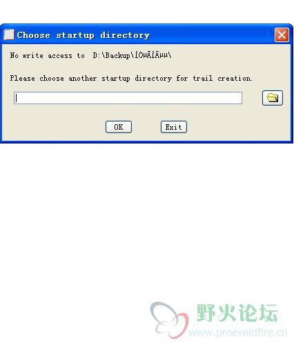

安装好运行时就出现上边那个框点ESC就会退出PRO E,点OK没反应。
那是什么意思啊?

发表于 2008-5-24 08:08 | 显示全部楼层
你的是3.0的吧??
估计是你的安装路径有中文名
proe不能识别
或者是你电脑的用户名是中文??

发表于 2008-5-24 08:12 | 显示全部楼层
该目录不能进行写操作,让你重新定义启动目录。在PROE里重新设定工作目录就可以了。
或者从如下图这儿设定:
你设定的那个目录肯定需要特殊权限访问,改了就可以了。

发表于 2008-5-24 08:38 | 显示全部楼层
应该是安装目录不对。安装目录不能有中文名,不要放得太深。

发表于 2008-5-24 08:43 | 显示全部楼层
启动时提示no write access to或"没有写入权限"的原因和解决方法
http://www.proewildfire.cn/thread-945-1-1.html

发表于 2011-3-10 00:24 | 显示全部楼层
http://www.proewildfire.cn/thread-65224-1-1.html
这个是发生在windows7系统中,因为windows7的系统中的软件一般权限有限,而proE需要管理员权限
解决方法1:Creo右键-以管理员身份运行-OK
解决方法2:右键计算机-管理-本地用户和组-双击Administrator-将账户已禁用前的勾去掉。启动时进入Administrator就行了。OK
