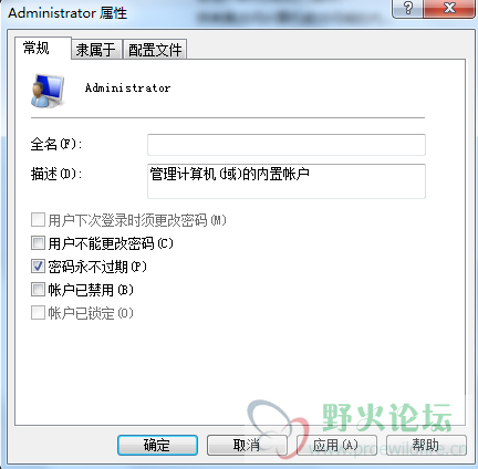

这个是发生在windows7系统中,因为windows7的系统中的软件一般权限有限,而proE需要管理员权限
解决方法1:Creo右键-以管理员身份运行-OK
解决方法2:右键计算机-管理-本地用户和组-双击Administrator-将账户已禁用前的勾去掉。启动时进入Administrator就行了。OK

把目录权限改为 everyone 完全控制或者修改就行了
