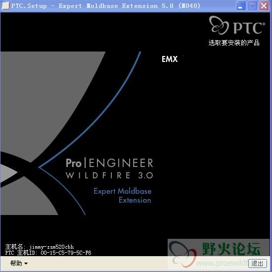

以下为安装过程
安装界面,点选EMX,选择好安装目标文件夹,进入下一步如图0
然后选择安装语言,一般选择英文和简体中文,这个不用我说吧
一路下一步,直至安装完成,然后退出安装.

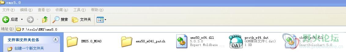

首先你要有图00的"emx50_wf4.dll,protk_wf4.dat,shc50_wf4.dll",如果没有,可以到这个帖子去下载:
http://www.proewildfire.cn/forum ... 9&highlight=EMX

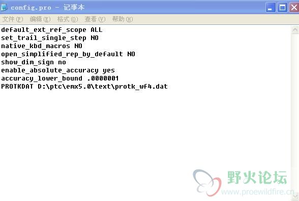

然后把"emx50_wf4.dll以及shc50_wf4.dll"复制到D:\ptc\emx5.0\i486_nt(具体看个人的安装目录);把"protk_wf4.dat"复制到D:\ptc\emx5.0\text(具体看个人的安装目录)并且把D:\ptc\emx5.0\text下的"config.pro以及config.win"这2个文件复制到"D:\ptc\proeWildfire 4.0\text"(具体看个人的安装目录);

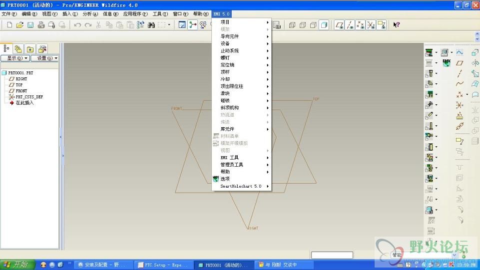

接下来看清楚了,这个是关键:把复制到D:\ptc\proeWildfire 4.0\text下的config.pro用记事本打开,修改最后一行,把PROTKDAT D:\ptc\emx5.0\text\protk.dat改成PROTKDAT D:\ptc\emx5.0\text\protk_wf4.dat(不一定是D:/ptc,具体看个人的安装目录),见图000,至此,破解完毕.你在打开PROE,是不是看到PROE4.0已经挂上EMX了,呵呵.我的PROE版本是4.0M010.

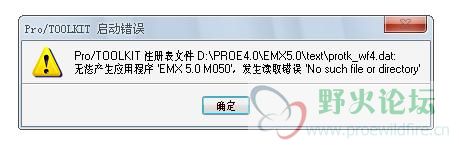

最后还是出现这样的问题~~
如附图~

 楼主| 发表于 2008-5-21 19:24 | 显示全部楼层
回复 5# 的帖子

 楼主| 发表于 2008-5-21 19:27 | 显示全部楼层
回复 5# 的帖子
确定有按照我上面的步骤做?

发表于 2008-5-21 23:49 | 显示全部楼层
10000%确定~!
那个文章写的是我安装在2。0上面~~

 楼主| 发表于 2008-5-22 19:52 | 显示全部楼层
回复 8# 的帖子
你确定有"把"protk_wf4.dat"复制到X:\ptc\emx5.0\text",并且ptc\proeWildfire 4.0\text下的config.pro用记事本打开,修改最后一行,把PROTKDAT D:\ptc\emx5.0\text\protk.dat改成PROTKDAT D:\ptc\emx5.0\text\protk_wf4.dat(不一定是D:/ptc,具体看个人的安装目录),如果都按这样做,还是出现这样的问题
那我没有办法了
