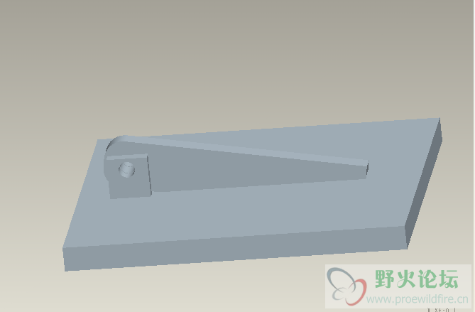

[求助] 刚学仿真,遇到个问题,想请高手帮我解决下

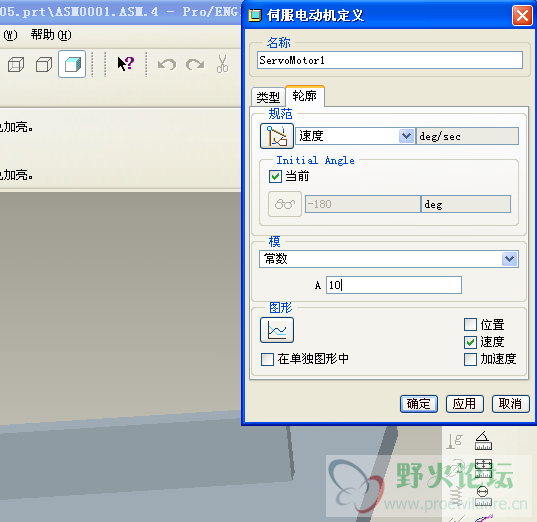

 楼主| 发表于 2011-1-25 11:07 | 显示全部楼层
回复 21# zyhz163 的帖子
你说那个模只于是速度大小,那为什么我把你那个的模由原来的9改成10会成这样子呢。看我下面发的图。照你所的那应该只能改变速度啊,不会成这样子啊。

 楼主| 发表于 2011-1-25 11:08 | 显示全部楼层
第一个是改成了10后面是运行完了之后的结果。

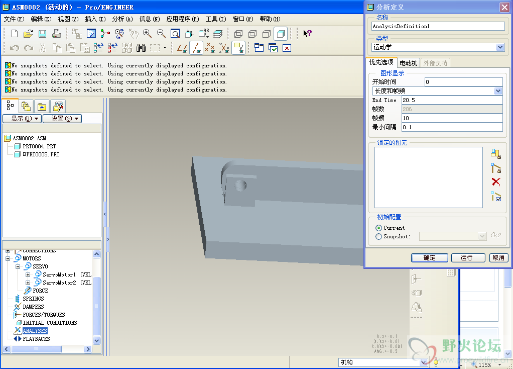

 楼主| 发表于 2011-1-25 11:22 | 显示全部楼层
还有这个END TIME 你是怎么知道是20。5呢。
还有我这个SNAPSHOT为什么不能选呢

回复 26# xltll 的帖子
看来你你要找本书好好看一下!呵呵!快照你自己定义一下不就好了嘛!时间问题是这么来的:模是9 那么旋转正负90度 就是20秒嘛!旋转到90度时 中间要停顿一下(停顿的目的是定义点击),停顿的时间单位为 最小间隔 ,这样运动后就回到初始位置!

回复 30# xltll 的帖子
时间=路程/速度   这里就是20s=180度/9(度/秒) 9就是模 代表电机的速度 而180度代表电机转过的角度!【(停顿的目的是定义点击)】这句话中应该把”点击“改为”电机“!如果电机旋转到90度时而我们马上又要求电机反转的话,那么就相当于在90度时我们定义电机两个速度了,这是违背逻辑的!因为一个时间点只能对应一种速度!所以要这样定义电机的时间:0----10---10.1-------20.1 (假如电机的模的绝对值是常量9),在10.1s时 对应电机的模是 -9 ,而在10s是9,就是这个道理!还有多出0.1s就是解决模从9变到-9!0.1(你在27楼的截图中的时间间隔)就是仿真时间的最小间隔!可以不是0.1s 但是必须是0.1的正整数倍! 当然这个0.1间隔时间你也是可以更改的(这里0.1s是系统默认的)!不知道你现在明白没!
