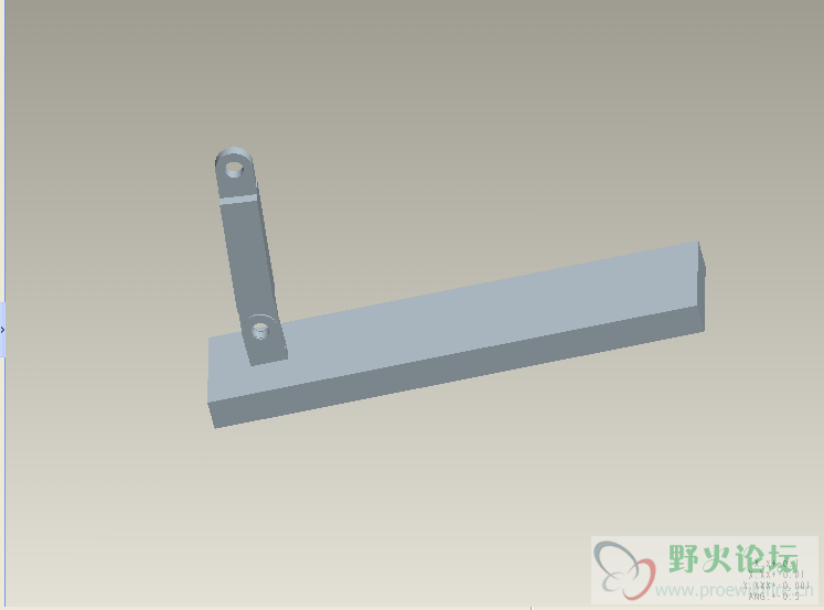

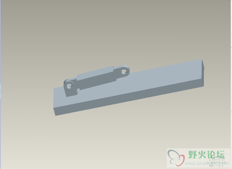

我想让这个东西在这两个范围内摆动,也就0度和90度之间摆动,可是我不知道怎么定义电机,希望能有哪位大哥帮我做下。不要用5。0做,我的打不开。我在用4。0的

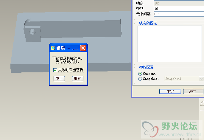

回复 3# zyhz163 的帖子
你那个有些问题啊,你定义了两个电机,可是我做分析不行啊,你把你分析的文件保存下也发给我吧。你可以看下我发的帖子

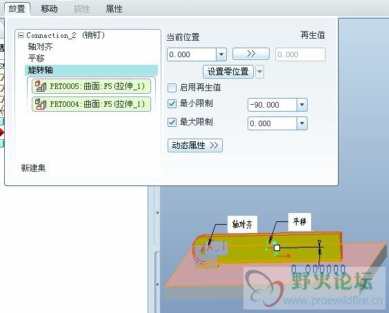

发表于 2011-1-23 09:39 | 显示全部楼层
回复 10# henku2000 的帖子
这个我知道在 销钉的时候 可以设置旋转角度  关键的是 怎么使电机从0到90度后 又从90度旋转到0度  楼主说的 只允许使用一个电机!!
