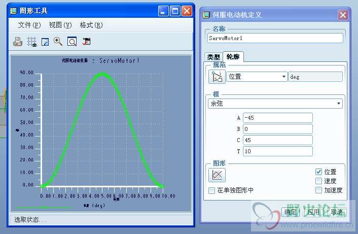

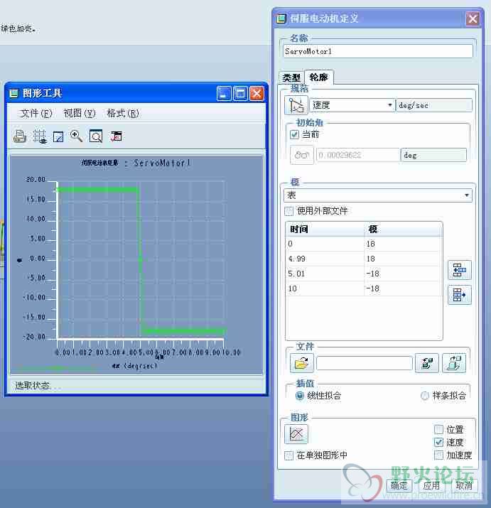

发表于 2011-1-23 12:06 | 显示全部楼层
主要是电机参数的设置,分别作了变速运动和匀速运动,看看是不是你想要的
先定义初始位置
先定义初始位置
余弦函数定义电机(变速运动)
余弦函数定义电机(变速运动)
表定义电机(匀速运动)
表定义电机(匀速运动)

发表于 2011-1-23 14:16 | 显示全部楼层
回复 13# henku2000 的帖子
设置电机的模和它的运行时间我有点疑问:1.假如电机模为18,那么旋转90度需要用的时间为5秒,然而我们在前面装配时,旋转轴的转动设置范围为0---90度,那么现在这个电机相当于还没有转到90度,就停止了!!这是问什么?我昨天就遇到这种问题!跳出个对话框提示:不能满足装配关系!2.也就是说  在你的第二种张图片中 时间分区间为什么是:0--4.99---5.01---10  而不是:0---5---10 ? 谢谢

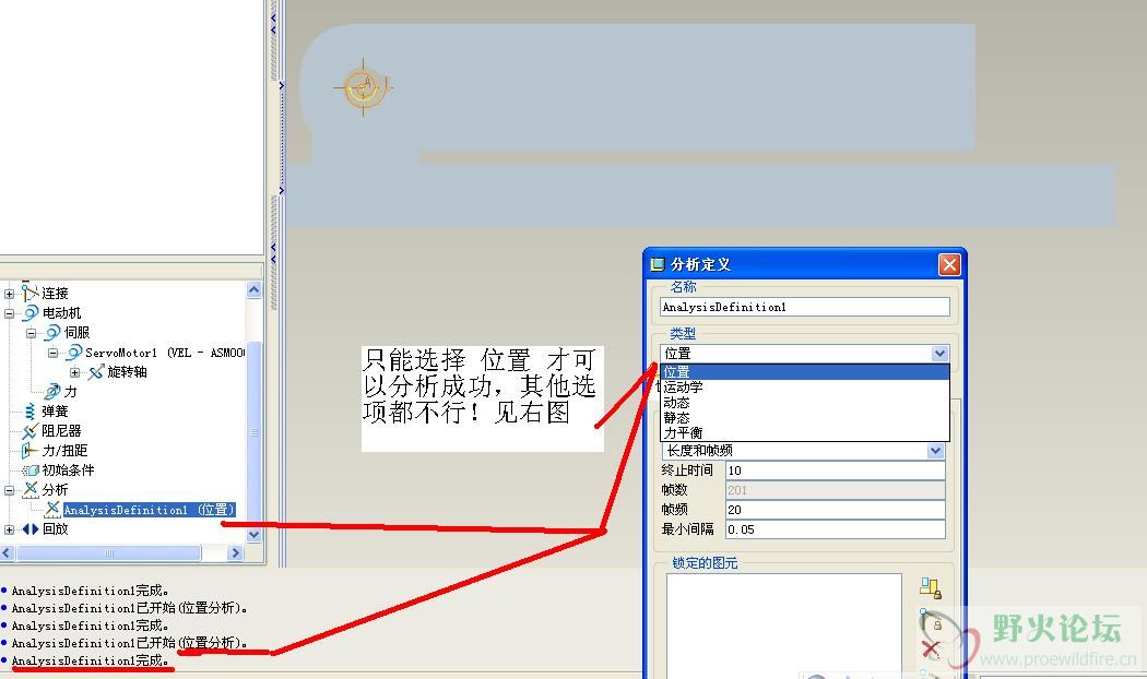

发表于 2011-1-23 14:52 | 显示全部楼层
您好:14楼的问题我解决了!但是这种电机定义后,只能是对其进行位置分析,不能进行运动或者动态分析?请问是这样的吗?
