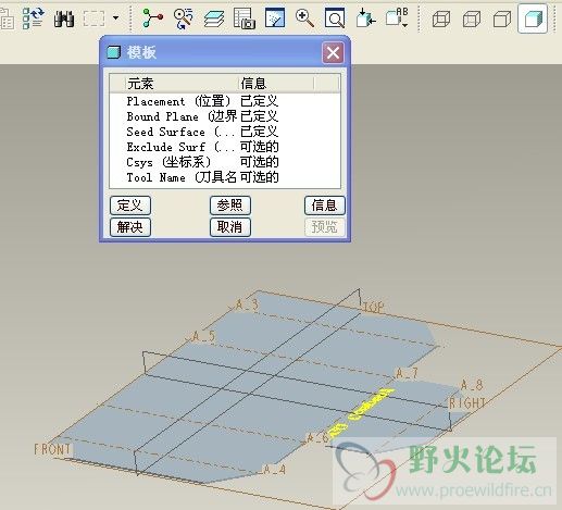

我已检查过,就是看不出问题!
谢谢楼上的老师提示!但是我现将图片改为小于90KB的文件,想上传上来,不知为什么不能上传!老量提示是无效的图片文件!

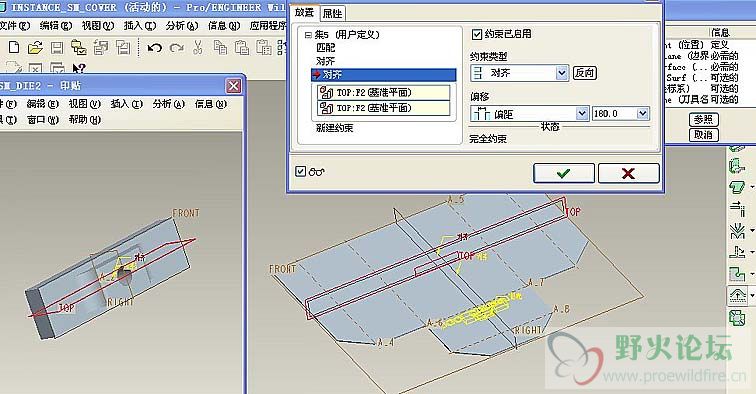

 楼主| 发表于 2011-1-22 11:13 | 显示全部楼层
这是我的约束步骤!
这是我的约束步骤一
196
298

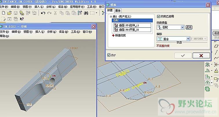

 楼主| 发表于 2011-1-22 11:14 | 显示全部楼层
步骤二
步骤二

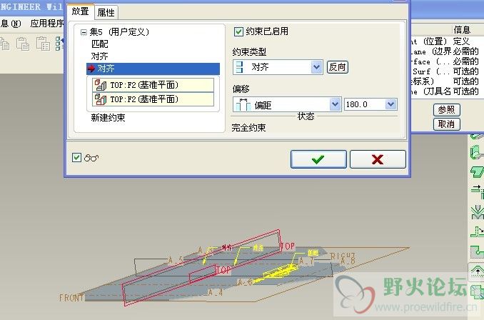

 楼主| 发表于 2011-1-22 11:15 | 显示全部楼层
步骤三
步骤三

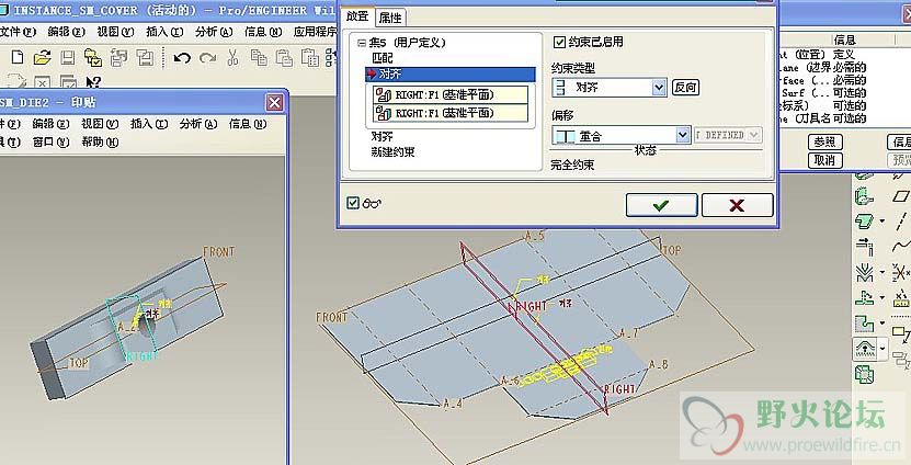

 楼主| 发表于 2011-1-22 11:16 | 显示全部楼层
步骤四
步骤四

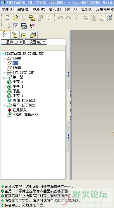

步骤五
步骤五
196
298
 楼主| 发表于 2011-1-22 11:17 | 显示全部楼层
步骤六
步骤六

发表于 2011-1-22 12:00 | 显示全部楼层
两个侧面(切断的)是要定义为排除曲面的

 楼主| 发表于 2011-1-22 13:29 | 显示全部楼层
回复 19# hxy369 的帖子
谢谢你的提示!,但是我已采用了删除面的选择,将两侧面都排除了,还是出现"操作中止,无效的基础平面"。请教一下,基础平面应该是建模上一平面,难道是建模时出了问题?在建模时有什么特别要求吗?
