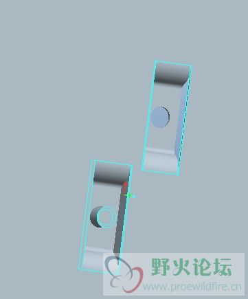

现将我做的钣金件和压模具的.PRT文件发上来请教老师,我到底错在哪里?谢谢.

即使我将压模内的圆角改为直角,也不能压模,出错提示为"特征中止,无效基础平面",这到底是建压模出错了,还是做这钣金件出错了?请教老师!谢谢。

你的模型是4.0的,我没有4.0,只能用5.0做。模具没有问题的,关键是装配定位的时候注意面的选择。第二,成型分为两种,在老版本里是叫模具和冲孔。在新版本里叫凸模和凹模,这两个的区别可以到论坛里去找。凸模需要基础平面和种子平面,而且基础平面只能是平面,所以凸模的限制比较多。个人认为凹模应用方便一点。你的这个模型分别用两种方式都做了一下,你自己再试试吧。

谢谢4楼的老师,但请问,是否这压模制作时,必须将后面的冲也要单独做一模型出来,因为上面和练习,我是按“詹友刚主编的(钣金设计教程)”一书中的练习做的,与它的视频操作方法一样,但是我的就无法生成。不知是何原因?

在模型放置的时候,你要预览一下,看看是不是定位有错误,将模型放置时的三个约束同时反向任意两个(前提是模型完全约束),再试试看。还有冲压方向也有正反的,这个都要注意。

你好!谢谢你的提示。可是我也是按照步骤一个面,一个面来约束的,并且打开了定位时模板左下角的眼镜(即监视窗口),并且当三个约束条件符合后,看到出现绿色的钩,并点击它,然后就是选后面的边界面和种子面,最后就是选截去部份。这些步骤都没有出错提示,但是到最后“预览”时,才出现“特征中止,无效基础平面”,不知为什么会出现错误,按道理,若是前面不能约束,那就不能出现后面的步骤啊?

不是前面没有错误后边就一定对的,定位很有可能是提示你正确的,因为你把所有的自由度都约束住了,那么到这一步软件没有理由说你错,但是真正到软件冲压的时候就不是那么一回事了,有时候你按照教程来,有些步骤是教程忽略了的,而这些步骤正是导致你错误的真正原因,我个人感觉你还是方向的问题,再试试看。
