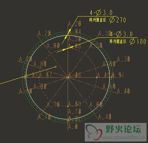

如图示,我怎么把这个虚线显示出来?我用轴显示的方法显示,不过我想把他真正显示出来,然后标注直径

先画好圆,然后点击它变成红色后右击选择构建就OK 啦
