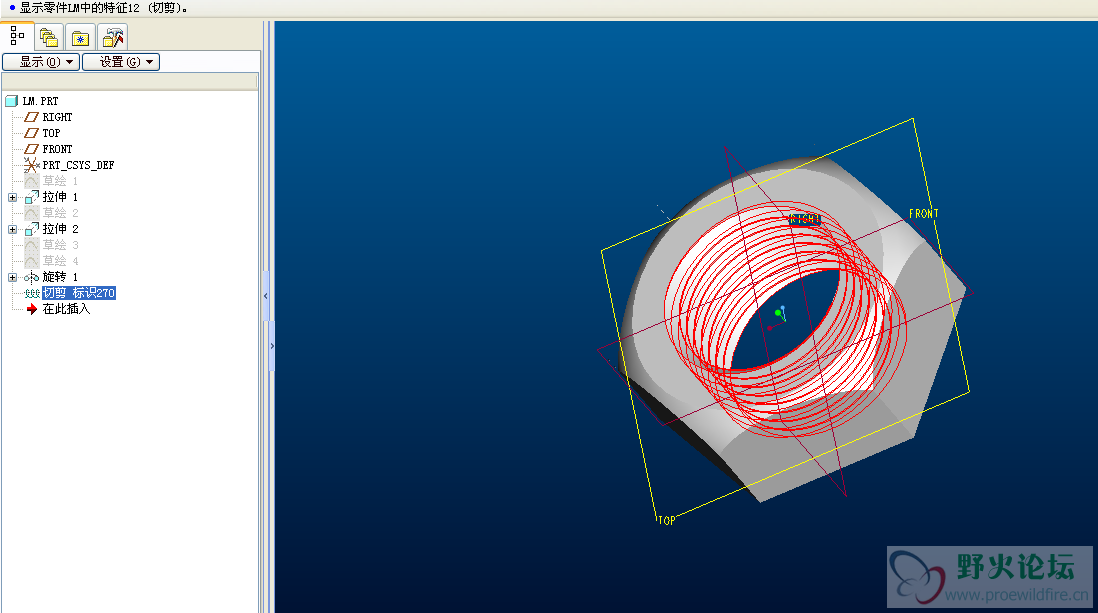

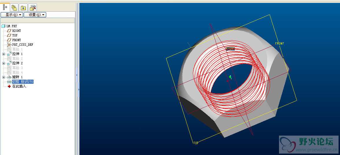

[求助] 请教各位大侠 螺母螺纹画法
发表于 2011-4-7 10:51 | 显示全部楼层
螺纹直径好像是外径的0.85倍

发表于 2011-4-16 16:49 | 显示全部楼层
我的
]主要是螺旋扫描的应用。
73
112
发表于 2011-4-16 23:44 | 显示全部楼层
我的
主要是螺旋扫描选对就好了。
123
155
发表于 2011-4-17 08:32 | 显示全部楼层
赞同2楼的观点,在做设计的时候,最好将螺纹做出来,这样方便以后读取及出工程图的时候不易犯错。个人见解。
发表于 2011-5-5 19:15 | 显示全部楼层
如果你用5.0的话,就不要这些了,自动产生了。

发表于 2011-7-10 17:06 | 显示全部楼层
你的螺旋轨迹线在画在孔里了,螺旋轨迹线到中心线的距离一定要大大于孔的半径,具体尺寸要看螺距而定。
269
294

发表于 2014-7-31 10:22 | 显示全部楼层
能画出来 但是很辛苦
80
93
发表于 2017-1-10 15:55 | 显示全部楼层
螺纹修饰,或是直接用螺纹孔工具,才是正解
