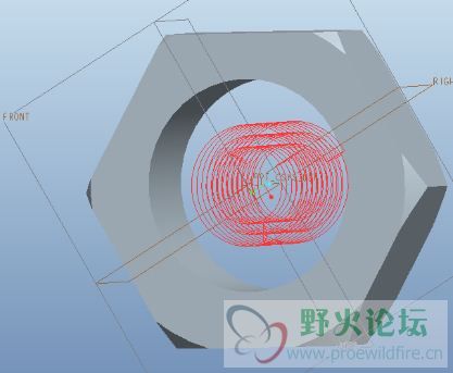

画螺母螺纹时,螺纹出现错误,请各位大侠 指点 附图

一般来说,要出工程图的零件要画螺纹的话,得画修饰螺纹:“插入”、“修饰”、“修饰螺纹”
发表于 2011-1-13 18:42 | 显示全部楼层
关于螺纹的问题
想要在模型中看到螺纹一般采用螺旋扫描切割,要控制好扫描轨迹,螺距,扫描界面等,如果扫描没有成功,一般为截面和螺距的关系没有处理好,好友注意剪切方向,倒是如果想做出标准的螺纹要查看螺纹大径、小径、压力角等参数,要机械制造手册的,proe里也提供了修饰螺纹的命令,只是作为数据保存到模型中了,视觉上看不到,到在生成工程图时可以看到符合制图标准的螺纹线…个人观点,请高手斧正!

楼上正解。问个问题,你为什么非得要在模型中显示螺纹呢?即使在工程图里也没必要显示螺纹啊,标注一下螺纹参数就ok了。在CAD模型中显示螺纹既浪费做图时间,更浪费计算机显示时间,费劲,费钱,费力不讨好。装配个螺栓上去,你不显示螺纹也知道那是个螺栓。
发表于 2011-1-14 09:44 | 显示全部楼层
这个问题是这样解决di
你可以按下面的做。
1。如果只是为了标注下螺纹,那你只要用插入----修饰---螺纹就行了,这样画出的螺纹是看不出来的,但是在显示时占用内存少,出图时也可以标出来。
2。如果想在模型中看出螺纹,那就用插入----螺旋扫描就行了,但是要多占内存哦,
一般用第一种就行了,特别是在模型较复杂或组件太过于庞大时。
你图上的问题应该是你在选择曲面时没有行对。

扫描切除的时候,横截面一定要与螺旋线垂直,否则就扫描不出来!

有这么个问题,螺纹修饰,中间的孔要稍小。做M8,中间的孔直径大概要小于7。依此类推。
外螺纹也一样,反之。
