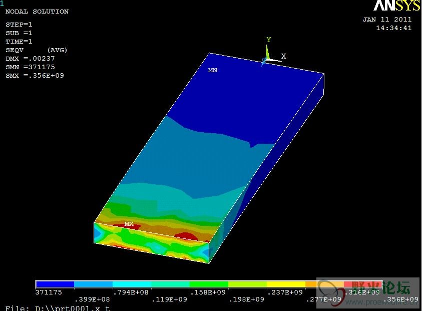

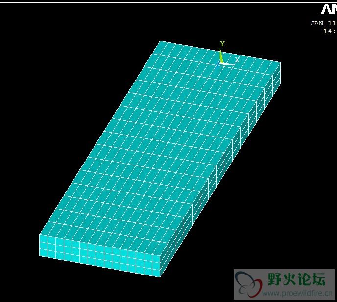

在学习了proe和ansys之后我反复比较了两个软件之间分析结果的差异 感觉proe在线性分析和接触分析的功能要比ansys好,原因在于,proe分析的准确性对网格的依赖程度不是很大,而ansys如果没有合适的网格划分所计算出来的结果相差很大,以下举例来验证我的观点。

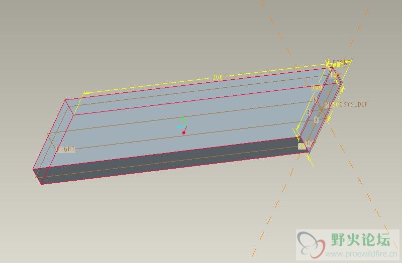

  分析的模型选择一个矩形的薄板来进行验证,它的尺寸分别为高20,长300,宽100,单位为毫米
  在位移约束的选择上,选取一个矩形面定义约束,载荷在另外一个大的矩形面上施加,大小为1MP,下图为载荷施加图,材料定义为steel.
  进行运算得出结果,最大的应力为578MP。
  下面用ansys计算同样的问题,分别采用自由网格和扫略网格,由于只看他们之间应力的比较。所以材料的选择定义弹性模量为2.0e11,泊松比为0.3。选取的单元为brick45,solid.第一次采用自由网格划分,下图为ansys定义好待求解的模型。
  通过ansys自由划分的网格算出应力结果为356MP。
  下面进行扫略网格的划分,以下是划分结果。
  计算可知最大应力为641MP。
  由此可知ansys网格划分方式对结果影响很大,所以proe在此方面很有优势。
