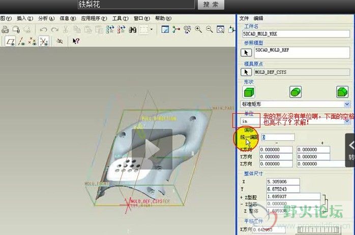

    求各位大哥哥大姐姐助小弟一臂之力!如图所示~~~~
    啊, 单位没出现,空格无法选取,之后的结果就是毛胚出现不了~~~~也就无法建模!
    毛胚件无法显示!
    单位那一项我的软件里是空白,下面那些空也不能勾选,编辑,是为什么?
    来了就发发言吧!

发表于 2011-1-9 11:18 | 显示全部楼层
老话题,自己学会用本论坛 搜索 功能
模具 自动工件中的问题(初学者)
http://www.proewildfire.cn/thread-52219-1-1.html
看此贴7楼解答

 楼主| 发表于 2011-1-10 19:00 | 显示全部楼层
谢啦
哎~~~~~
那不就又要重新安装一遍!我的天啊~

发表于 2011-1-11 13:52 | 显示全部楼层
不用重新安装,只要打开安装软件,再次安装你需要的模块就可以了
