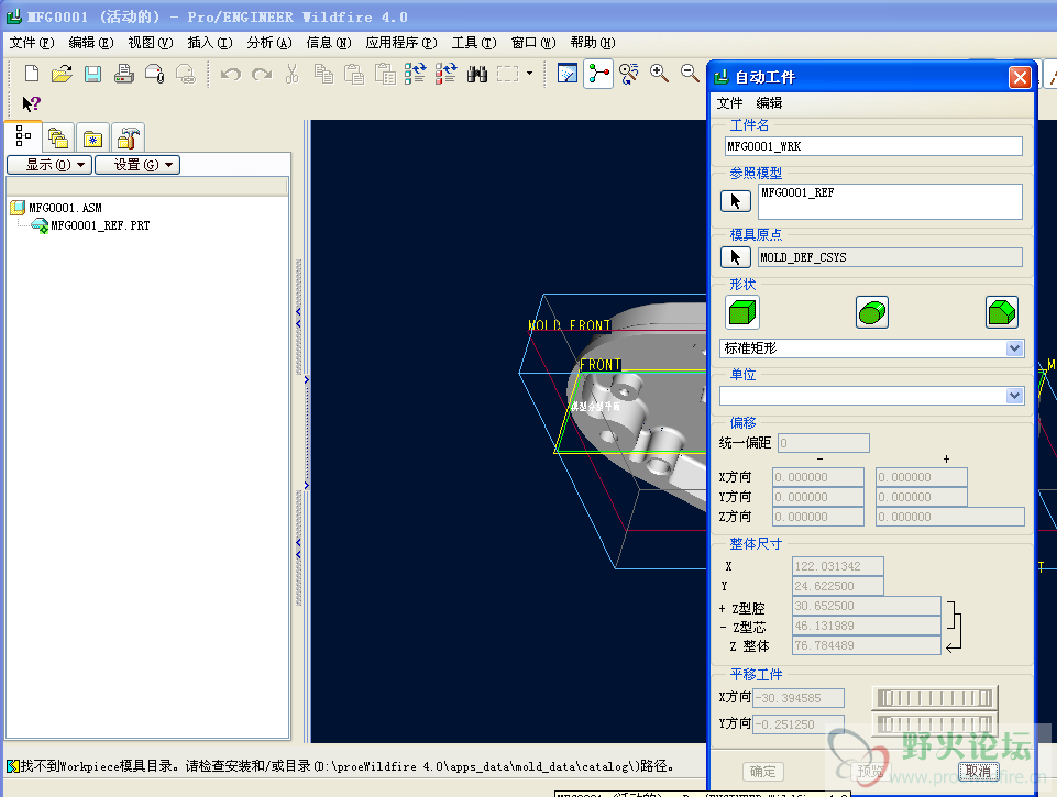

QQ截图未命名.png 请问为什么 单位 会没有选项呢?偏移的数值为什么改不了呢(就是那x,y,z的值改不了)

发表于 2010-11-7 09:28 | 显示全部楼层
是不是你参照模型选错了

发表于 2010-11-7 11:09 | 显示全部楼层
你没有安装完全 论坛搜索关键字:"自动工件"

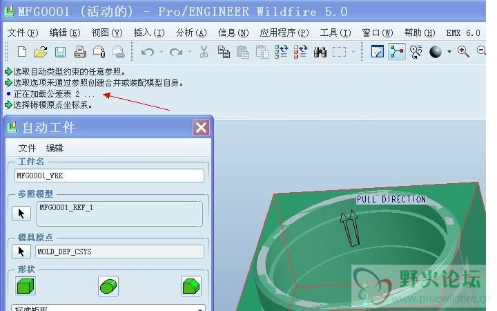

发表于 2010-11-7 21:26 | 显示全部楼层
上面两位说的对,基本就是这两种情况的,你最好把你的整个界面图贴出来看看。看看消息栏怎么说的!
差文件,你装的肯定是绿色版的或者简化版的,一般完全安装都是3.5G以上

发表于 2010-11-7 21:38 | 显示全部楼层
这个是我的,没问题的。要看一下消息栏是怎么说的哦!

发表于 2010-11-8 13:20 | 显示全部楼层

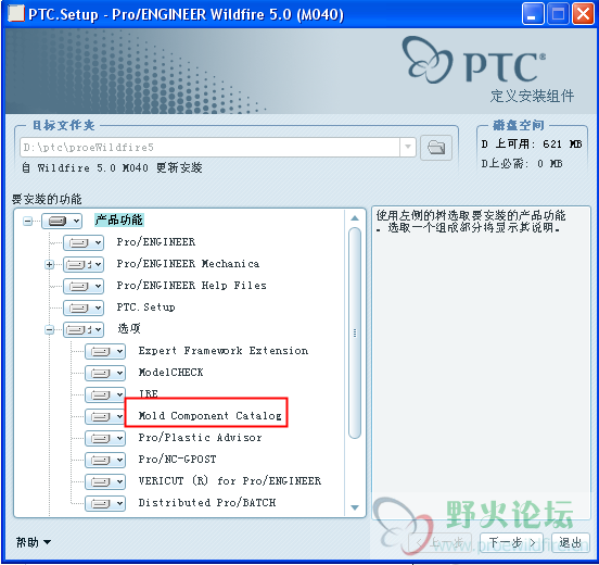

这是因为你有一个模块没有安装 Mold Component Catalog

 楼主| 发表于 2010-11-8 22:46 | 显示全部楼层
QQ截图未命名.png 请问我装少了什么,怎么安装??

发表于 2010-11-10 09:09 | 显示全部楼层
你要点一下模具原点  然后就选择坐标系就可以了
